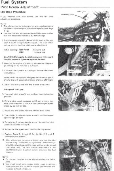

Maneta Opublikowano 28 Kwietnia 2017 Autor Udostępnij Opublikowano 28 Kwietnia 2017 Dziękuję za odpowiedz o -ringi sprawdzone jak pisał "LIMO" to było na sam początek,oczywiście fabryczne ustawienia maja się nijak do 20 letniego motocykla,to wiadomo,nie wiedziałem jakie wartości mają być ustawione wstępnie dziękuje za podpowiedz ustawię na 3 obr i od tego zacznę,tps ustawiony zgodnie z wartościami.O wynikach poinformuję,nie mam obrotomierza warsztatowego(serwisowego) bo można by zastosować tak zwaną "Idle drop procedure" ale myślę że jakoś da radę.Jeżeli chodzi o synchronizację to trzeba chyba powtórzyć, i przed przystąpieniem do ustawiania składu też powinno się zsynchronizować gaźniki.Dziękuję za zainteresowanie tematem,dam znać co i jak.Idle drop...., na przykładzie Hondy Cytuj Odnośnik do komentarza Udostępnij na innych stronach Więcej opcji udostępniania...
