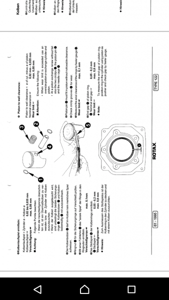

Nestle Opublikowano 14 Lutego 2017 Autor Udostępnij Opublikowano 14 Lutego 2017 (edytowane) I już wszystko jasne dlaczego nie było kompresji, poniżej zdjęcia w załączniku z servisówki. A co do gaźnika w maja/czerwcu chcę przerobić aprilie na 140 i przez to chcę większy gaźnik, wydech dyfuzor itp. Edytowane 14 Lutego 2017 przez Nestle Cytuj Odnośnik do komentarza Udostępnij na innych stronach Więcej opcji udostępniania...

Nestle Opublikowano 14 Lutego 2017 Autor Udostępnij Opublikowano 14 Lutego 2017 Przyznam że nie wpadłem na to Przyszedł tłok i dalej za luźny bo jest przerwy 0,35mm, muszę odesłać i zamówić 53,99 Cytuj Odnośnik do komentarza Udostępnij na innych stronach Więcej opcji udostępniania...
