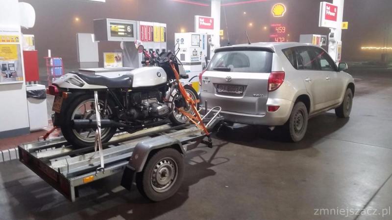

Lukas1984 Opublikowano 22 Grudnia 2016 Udostępnij Opublikowano 22 Grudnia 2016 Nowa zabaweczka, która wkrótce stanie się lśniącą maszyną siejącą postrach :-) BMW R65 LS 1982r. Cytuj Odnośnik do komentarza Udostępnij na innych stronach Więcej opcji udostępniania...
batko lenin Opublikowano 22 Grudnia 2016 Udostępnij Opublikowano 22 Grudnia 2016 Fajny pierdziel ;) Szerokości życzę Cytuj Odnośnik do komentarza Udostępnij na innych stronach Więcej opcji udostępniania...

Limo Opublikowano 23 Grudnia 2016 Udostępnij Opublikowano 23 Grudnia 2016 Gratulacje! Jednak wyczuwam jakiegoś customa - szkoda będzie :) Cytuj Why... So... Serious Odnośnik do komentarza Udostępnij na innych stronach Więcej opcji udostępniania...

MyRideTherapy Opublikowano 20 Stycznia 2017 Udostępnij Opublikowano 20 Stycznia 2017 Widzę, że wieziesz go z moich stron (FG). Zazdroszczę egzemplarza :-) Wysłane z mojego EVA-L09 przy użyciu Tapatalka Cytuj Odnośnik do komentarza Udostępnij na innych stronach Więcej opcji udostępniania...

Lukas1984 Opublikowano 24 Stycznia 2017 Autor Udostępnij Opublikowano 24 Stycznia 2017 Widzę, że wieziesz go z moich stron (FG). Zazdroszczę egzemplarza :-) Wysłane z mojego EVA-L09 przy użyciu TapatalkaTak, kupiony w Gorzowie :-) Za Louisem:BMW R 65 / LS0358 Year of manufacture: 1981 to 1984 VIN: 6310001 - 6320000Capacities*:Fork oil per rod: 190 ML SAE 5W/10W Engine oil w/o filter: 2,25 L 20W-50 Engine oil with filter: 2,5 LITER Gear oil: 800 ML SAE 90 GL-5 Brake fluid: DOT 4 Final drive oil: 350 ML SAE 90 GL-5 Fuel: 22,0 LITER Coolant: LUFTGEKÜHLT Dzięki! :-) Cytuj Odnośnik do komentarza Udostępnij na innych stronach Więcej opcji udostępniania...
