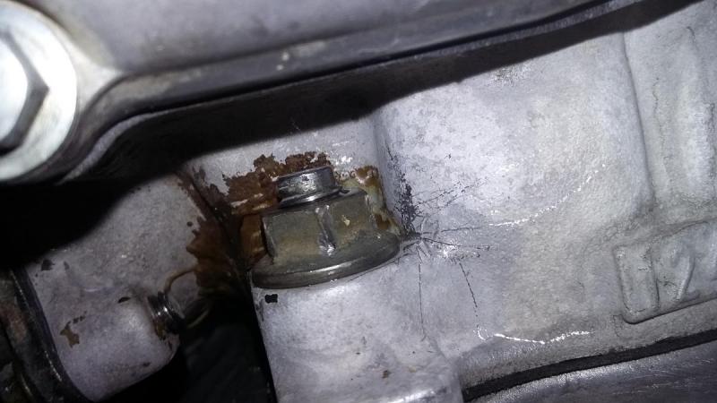

napster-karol Opublikowano 3 Maja 2016 Udostępnij Opublikowano 3 Maja 2016 Tragedia.Po regeneracji nicasilu czeskiego, złożeniu moto wszystko było ok. Odpalił od razu. Duża kompresja i naprawdę duża moc. Ale po drugim baku, zauważyłem wyciek płynu. Na zdjęciu zamieszczam miejsce pęknięcia. Wszyscy dookoła mi mówią - sprzedaj. Nikt się nie zorientuje. I fakycznie gdybym nie był jaki jestem ro bym takowego sprzedał. Ale nie robię takich rzeczy. Pytanie do Was. Co z tym zrobić? Czy da się to pospawac? Jakoś uratować? Czy cylek na złom? Nie ukrywam ze sezon zaczęty strasznie...... Cytuj Odnośnik do komentarza Udostępnij na innych stronach Więcej opcji udostępniania...

simson 56cm Opublikowano 4 Maja 2016 Udostępnij Opublikowano 4 Maja 2016 Spawam alu więc coś mogę sie wypowiedzieć. Jeśli jest to szpilka z tulejką ustalającą - ogarnięcie tego będzie zakrawać o niemożliwość. Natomiast jeśli jest to szpilka bez tulejki to sprawa jest do odratowania. Trzeba wyciąć całe pęknięcie, zaspawać, poprawić otwór na szpilke, zrobić płaszczyzne pod kołnierz nakrętki i splanować płaszczyznę styku cylindra bazując cylinder na przetoczonym trzpieniu na tokarce. 2-3h solidnej roboty. Cytuj Odnośnik do komentarza Udostępnij na innych stronach Więcej opcji udostępniania...
napster-karol Opublikowano 4 Maja 2016 Autor Udostępnij Opublikowano 4 Maja 2016 Tak, jest to szpilka z tuleją. Podczas rozbierania (do wysyłki) trzeba było ją zdemontować i podgrzałem ją żeby wyszła. To dlatego?Dokręcanie kluczem dynamo nie jest możliwe bo z dwóch stron przeszkadza zawór wydechowy. Ale na chama nie dociągałem, z czuciem.Podczas odebrania cylindra - pęknięcia nie było, tak jak w momencie docierania, dopiero po drugim baku.... Przegrzać go nie przegrzałem bo mam czujnik temperatury który najwięcej mi pokazał na torze ok 74*C Cytuj Odnośnik do komentarza Udostępnij na innych stronach Więcej opcji udostępniania...

heniek128 Opublikowano 4 Maja 2016 Udostępnij Opublikowano 4 Maja 2016 Jeśli pęknięcia nie dochodzą do powierzchni roboczej cylka to bym posmarkał na zewnątrz i latał dalej. Przecież tam jest płaszcz wodny, jak nie pójdzie głębiej to takie pęknięcia w zasadzie nie powinny w niczym przeszkadzać. Cytuj Odnośnik do komentarza Udostępnij na innych stronach Więcej opcji udostępniania...
napster-karol Opublikowano 4 Maja 2016 Autor Udostępnij Opublikowano 4 Maja 2016 Posmarkal? Rozumiem żeby pospawac;PTylko pytanie się nasuwa. Czy jak dam cylek do pospawania - to czy nie odksztalci się z jednej strony nicasil pod wpływem temperatury... Ale do stracenia dużo nie mam, i tak trzeba zbierać 300usd na Nowy cylinder Ogólnie na tym zdjęciu wygląda jakby ten cylinder był strasznie popekany Ale tam jak się przyjrzeć to pęknięcie jest na około 1.5cm zaraz za nakretka Cytuj Odnośnik do komentarza Udostępnij na innych stronach Więcej opcji udostępniania...
