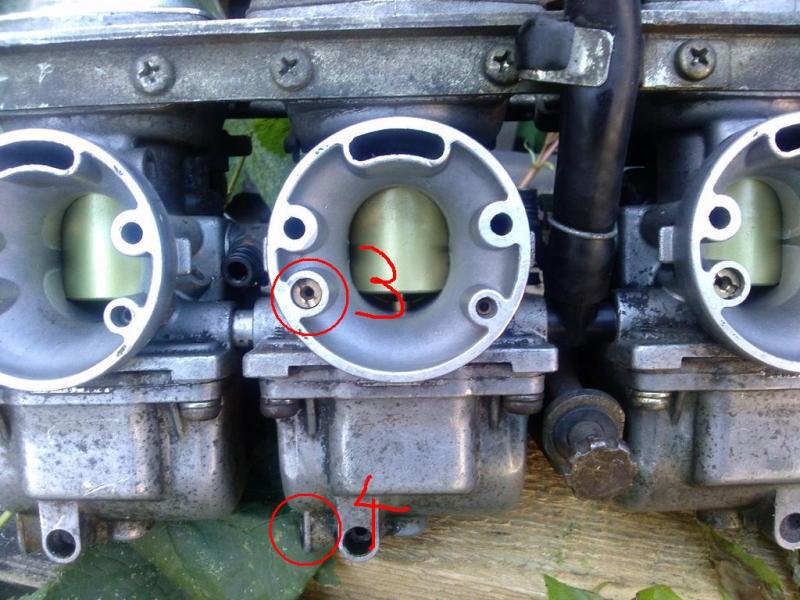

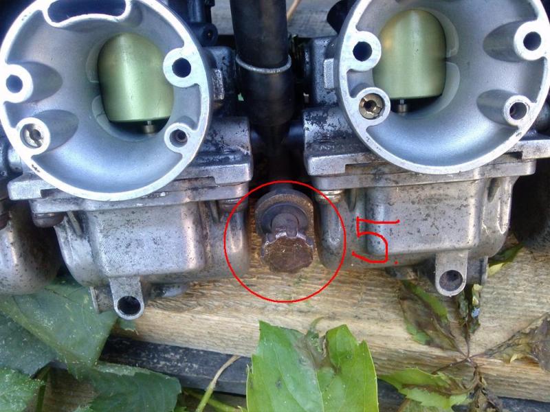

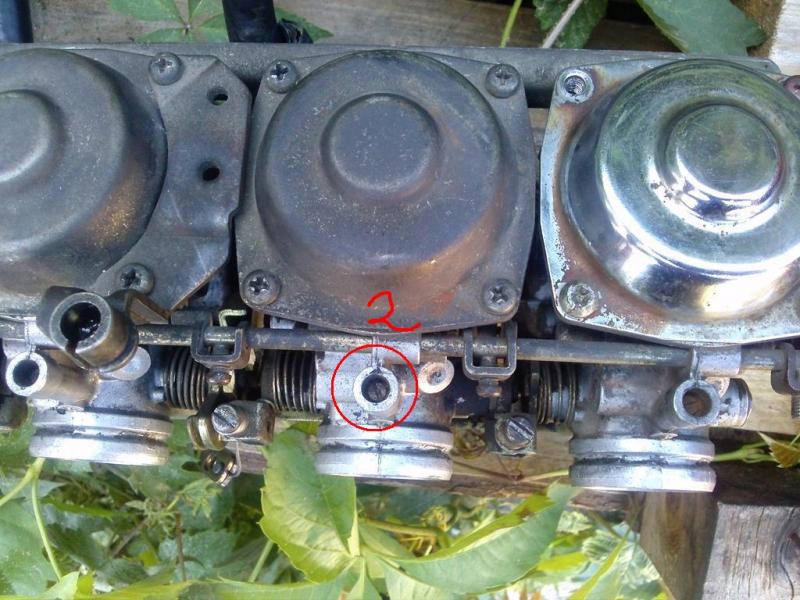

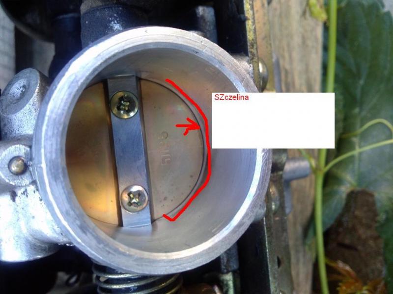

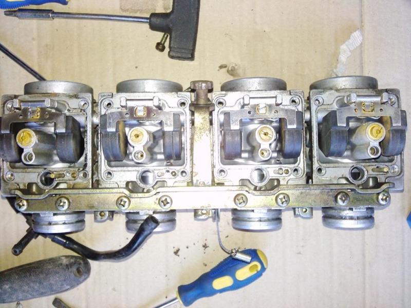

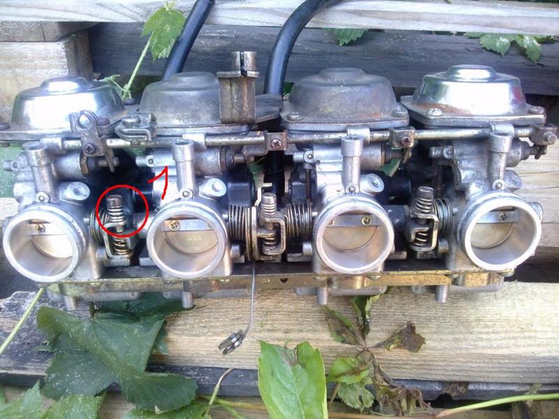

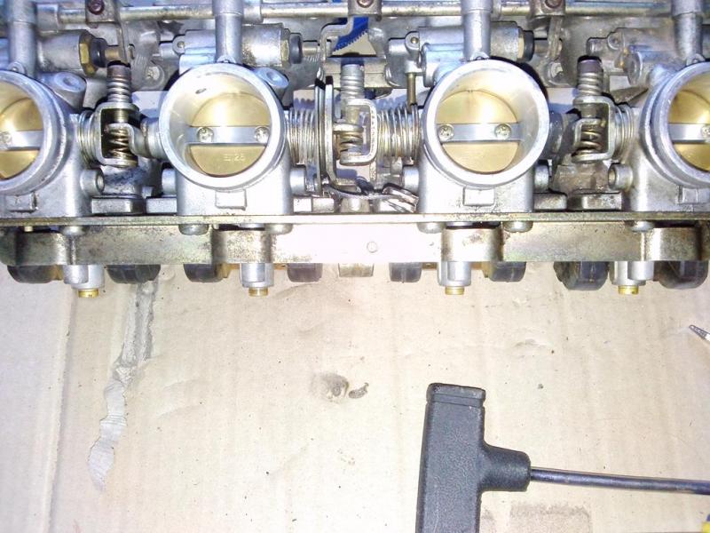

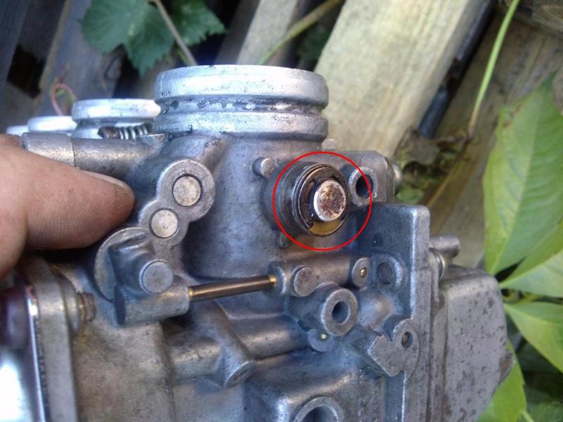

raz dwa trzy Opublikowano 9 Lipca 2015 Udostępnij Opublikowano 9 Lipca 2015 Witam. Chciałbym wyczyścić gaźniki ustawić pływaki i może jeszcze mi ktoś coś podpowie :) Nigdy tego nie robiłem, ale chyba to nie jakaś czarna magia. Waku zamierzam zrobić z 4 wężyków i wlać tam olej. Zacząłem od odkręcenia gaźników. Teraz pytanie: czy wie ktoś które śrubki to dysze i ile obrotów trzeba ustawić po przykręceniu do końca. Daje foty, aha może to głupie ale na przyszłość jak pisać pod obrazkiem? No i Czy to jest dobrze połączone bo na końcu wężyka od gaźników 2 i 3 jest jakiś filterek od mercedesa Vito. Wiem że 1 to nie dysza tylko jak to ustawić bo w trzech gażnikach ta vlaszka okrągla nie przylega 100% szczelnie tylko w jednym czyli w czwartym. I przy ośce od otwierania wszystkich tych okrągłych blaszek na zewnątrz widać jakby benzyna tam się pojawiała. To zabierać się za rozkręcanie? :) Najlepiej proszę o wyjaśnienie numeracji. Z góry dzięki i sorry jak coś pokręciłem Cytuj Odnośnik do komentarza Udostępnij na innych stronach Więcej opcji udostępniania...
Michał_zr Opublikowano 9 Lipca 2015 Udostępnij Opublikowano 9 Lipca 2015 Ta blaszka to przepustnica.1: to śruba do synchronizacji gaźników ( odpowiednie uchylenie przepustnicy daje odpowiednie podciśnienie).2: to śrubka regulująca mieszankę wolnych obrotów3: dysza zapewne powietrza4: spust paliwa / wody z komory pływaka5: regulacja wolnych obrotów6: zawleczka trzymająca oś przepustnicy Jaki jest powód że w ogóle bierzesz się za gaźniki ?Nie pali, ma doła w mocy, czy nie chodzi równo ? Poczytaj trochę serwisówke i internet zanim się za to zabierzesz bo części do gaźników są bardzo drogie :D Cytuj Odnośnik do komentarza Udostępnij na innych stronach Więcej opcji udostępniania...

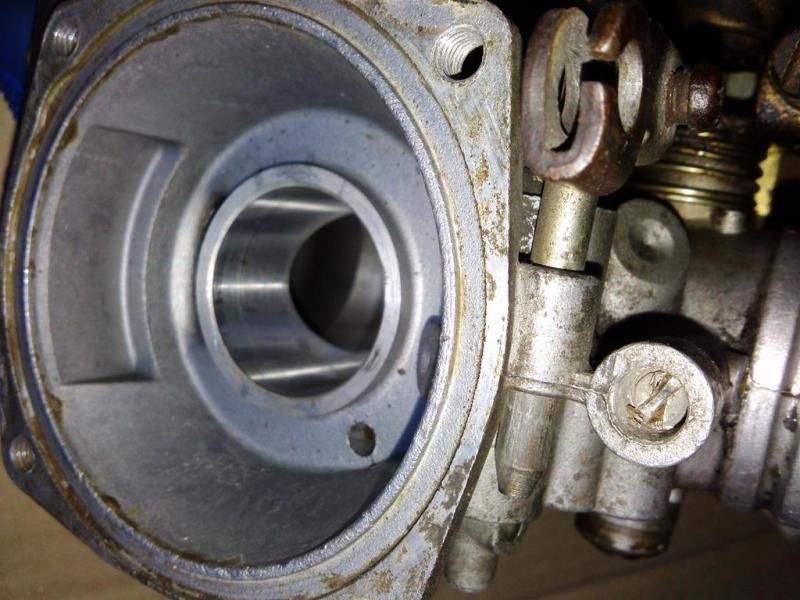

raz dwa trzy Opublikowano 10 Lipca 2015 Autor Udostępnij Opublikowano 10 Lipca 2015 Aj dont spik inglisz :) ogólnie nie jestem takim psujkiem żeby to zaraz rozwalić. Chodzi mi o to jak to wszystko ustawić porządnie, najwyżej oddam do mechanika tylko tyle ma roboty że muszę czekać do sierpnia.1. Jak ustawić przepustnice?2. Jak już powykręcam wszystkie dysze to ile je tam wkręcić?#3. Tam przy tej ośce jest trochę mokro i chyba nie może tak być... Idzie to jakoś naprawić?Ogólnie to kupiłem moto które dłuuugo stało, jak trochę pojeździłem to podczas jazdy ja mu na gaz a on zgasł :) mulił się nie chciał wchodzić na obroty, dopiero jak trzymałem ssanie to mogłem go kręcić ale tylko do 3tys, potem nagle zaskoczył i jakoś jechał, tylko gdzieś przy 7tyś zaczynał mulić i mulić coraz bardziej ale już dojechałem w domu.Zamówiłem świece. Plis help me :) Browar w nagrodę jak komuś by się chciało pomóc bezradnemu :) linka podaje w razie czego do serwisówki http://www.zachowajto.pl/xsbTZdv/yamaha-xj600-51j-84-92-pdfNa razie tyle bo jeszcze nie rozkręcałem :) Pozdro Cytuj Odnośnik do komentarza Udostępnij na innych stronach Więcej opcji udostępniania...
Michał_zr Opublikowano 10 Lipca 2015 Udostępnij Opublikowano 10 Lipca 2015 Tam jest mokro bo wyjąłeś gaźniki i niemi obracałeś no i się wylało paliwo z komór pływakowych i pociekło na te ośki :) Jak się czujesz na siłach to gaźniki na stół i rozbierasz, nie wszystkie na raz tylko po kolei, robisz zdjęcia, czyścisz, myjesz przedmuchujesz :D Kup sobie jakiś "zmywacz go gaźników" i sprężone powietrze jak nie masz kompresora. Ale ja na Twoim miejscu sprawdził bym na samym początku zaworki czy mają odpowiednie luzy. Jaki masz wydech (seryjny czy modyfikowany lub przelotowy) ? Jaki filtr powietrza ? Wracając do gaźników, jeszcze przed rozkręcaniem jak nie ruszałeś śrub od regulacji składu to wkręć je do delikatnego oporu licząc obroty będziesz mógł z tych ustawień skorzystać po czyszczeniu gdyby na fabrycznych nie chciał zapalić :) Poczytam to Twoją serwisówkę w wolnej chwili to Ci powiem jakie są oryginalne ustawienia.Powiedz jeszcze jaki masz przebieg, najlepiej realny :D PozdrawiamMichał Cytuj Odnośnik do komentarza Udostępnij na innych stronach Więcej opcji udostępniania...

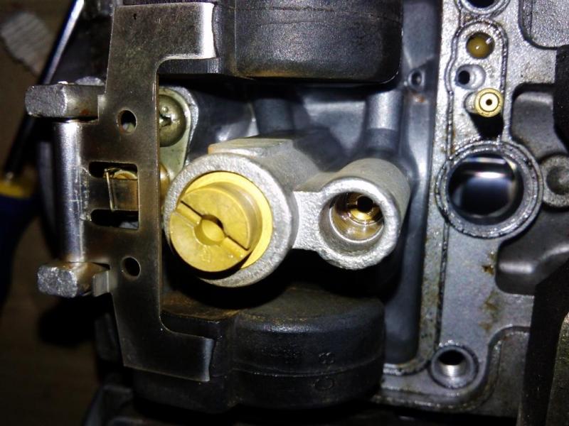

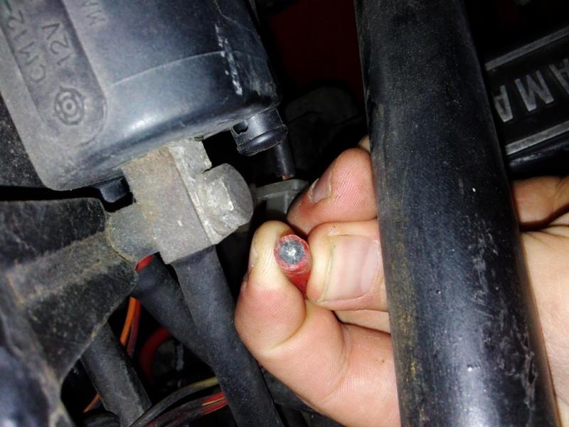

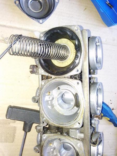

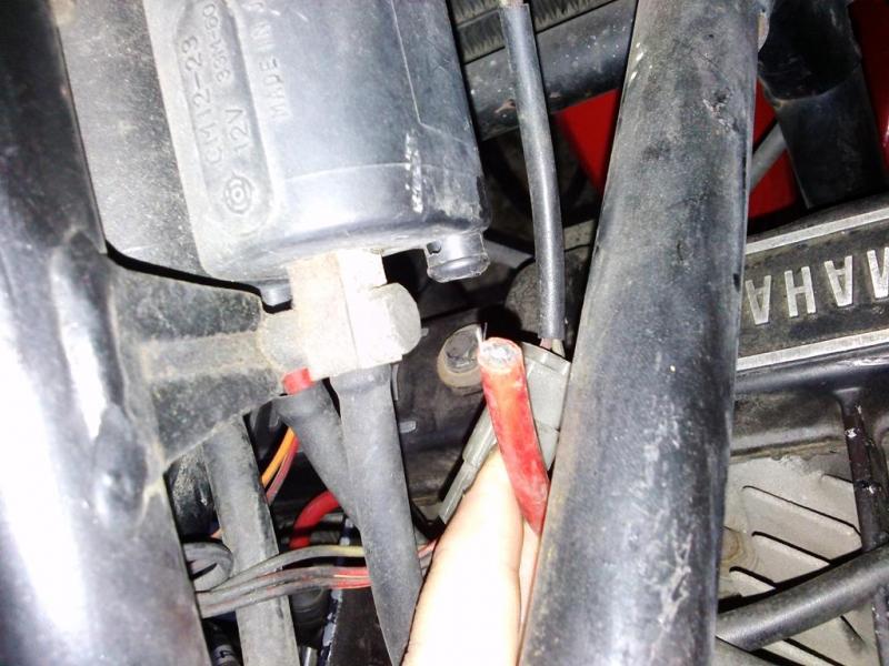

raz dwa trzy Opublikowano 11 Lipca 2015 Autor Udostępnij Opublikowano 11 Lipca 2015 Witam! Trochę się zdołowałem bo nie mogę odkręcić dyszy wolnych obrotów oraz spustu paliwa w gaźniku nr1. Poza tym jedna membrana jest dziurawa, nie wiem czy w ogóle mogą być tak pofałdowane? Ogólnie dysze wolnych powkręcane jedna 4 obroty dtuga 3 a trzecia chyba 2.5. Pływak nr 4 jest wyraźnie niżej od pozostałych .Jakieś sugestie?Miałem napisać o motocyklu. No to przebieg 87 tys, ale teraz mi się wydaje, że może mieć więcej, chyba że naprawdę długo stał tyle lat. Wydechy oryginalne chyba nie przerabiane, airbox oryginalny, zamówiłem nowy filtr powietrza i świece. Przypomniało mi się: czy przewody z cewek tak luźno wychodzą? Aha co to są za dysze które są tam gdzie pływaki? Pozdro! Cytuj Odnośnik do komentarza Udostępnij na innych stronach Więcej opcji udostępniania...

Michał_zr Opublikowano 11 Lipca 2015 Udostępnij Opublikowano 11 Lipca 2015 Kolego bruns, nie ma co tak od razu kolegi dołować. Jego sprzęt i ma prawo sie na nim uczyć, Ty tez zapewne jak pierwszy raz widziałeś gaźnik nie wiedziałeś co się jak nazywa :) A co do gaźników to najważniejsze żebyś czasem nie pomylił która cześć z którego gaźnika jest, segreguj to najlepiej do jakiś pudełeczek.Cewki na razie zostaw, poskładasz gaźniki zajmiesz się cewkami. Membrana jak jest dziura to do wymiany i teraz będzie pewnie drogo, masz dwa wyjścia kupić oryginalną nową membranę u producenta albo szukać na allegro gaźników/gaźnika lub dobrej membrany bez nij nie ma sensu zakładać gaźników do moto. Kwestia 2, jak kolega wyżej zauważył staraj się używać poprawnych nazw części :D te śrubki od wolnych obrotów to nie dysze a "śrubki regulacyjne skład mieszanki" (przynajmniej ja taka nazwę znam).Kwestia 3, co do tych śrubek spustowych to jak masz już odkręconą komorę to dopasuj odpowiedni klucz/śrubokręt do tej śruby i poproś kogoś o pomoc i na pewno się odkręci.Kwestia 4, te dysze co są w komorach pływaków to są właśnie główne dysze które pracują w użytecznym przedziale obrotów bo od około 3tys do "odcinki", je też musisz wykręcić wyjąć z gaźników i wyczyścić, tutaj polecam dobrać bardzo dobrze śrubokręt żeby ich nie zniszczyć a są na pewno dokręcone mocno. Pewnie o czymś zapomniałem ale pytaj dalej.I jeszcze raz powtarzam, MYŚL CO ROBISZ bo gaźniki to nie taka łatwa sprawa i na pewno nie tania. Powodzenia życzę :) PozdrawiamMichał Cytuj Odnośnik do komentarza Udostępnij na innych stronach Więcej opcji udostępniania...
raz dwa trzy Opublikowano 12 Lipca 2015 Autor Udostępnij Opublikowano 12 Lipca 2015 Dzięki za zainteresowanie i sorry za nazewnictwo. Wszystkie części kompletuje do osobnych pojemników z napisanym nr gaźnika. Może użyć nafty i kropnąć na te śruby? No to w takim razie będę polował na używki bo nowe membrany za 180 za szt :banghead: . Może jak kupie tanio całe gaźniki to nie będę musiał odkręcać tych śrub. Ogólnie to filozofia przy odkręcaniu nie jest a najwyżej oddam później do synchro mechanikowi, no a jak bym już wcześniej oddał to bym wiedział to co już wiem + koszty za robocizne. Będę tu opisywał moje dalsze kroki. A króćce są popękane ale całe od środka. Pozdro! Cytuj Odnośnik do komentarza Udostępnij na innych stronach Więcej opcji udostępniania...
Michał_zr Opublikowano 12 Lipca 2015 Udostępnij Opublikowano 12 Lipca 2015 Możesz próbować naftą, ale z tego co zauważyłem to gaźników z zewnątrz nie wymyłeś przed rozkręcaniem a to trochę błąd bo jak można je czyścic wewnątrz jak uświnione są z zewnątrz :D Wsadź je do jakiegoś naczynia i wymyj pędzelkiem i benzyną. Sprawdź stan oringów na łączeniach gaźników między sobą być może do wymiany na nowe żeby Ci nie ciekło po poskładaniu. Daj zdjęcie tych króćców :D Cytuj Odnośnik do komentarza Udostępnij na innych stronach Więcej opcji udostępniania...
