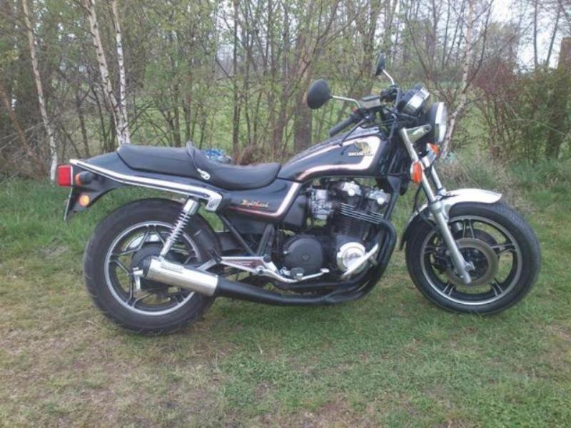

michu13 Opublikowano 1 Czerwca 2015 Udostępnij Opublikowano 1 Czerwca 2015 Witam, jestem posiadaczem Hondy CB 750 z 82 roku, i mam takie pytanie czy normalne jest takie zachowanie sie motocykla , że przy przejeżdżaniu przez wzdłuzne koleiny rzuca motocyklem tak że strach jechać hahaha nie mam zbyt wielkiego doświadzczenia w jezdzie na motocyklu czy może ten typ po prostu tak ma?pozdrawiam Michał A to zdjęcie mojej ślicznotki Cytuj Odnośnik do komentarza Udostępnij na innych stronach Więcej opcji udostępniania...

Maestro Opublikowano 2 Czerwca 2015 Udostępnij Opublikowano 2 Czerwca 2015 Zależy jakie masz na mysli koleiny... trafiało w przeszłości i takie koleiny które miały wnet ściany pionowe na wys. ponad 2cm....Nowe opony znacznie poprawiają trakcję motocykla... W Twoim wypadku trudno wyrokować, tak z odległości i foto motocykla... :) Cytuj Odnośnik do komentarza Udostępnij na innych stronach Więcej opcji udostępniania...
