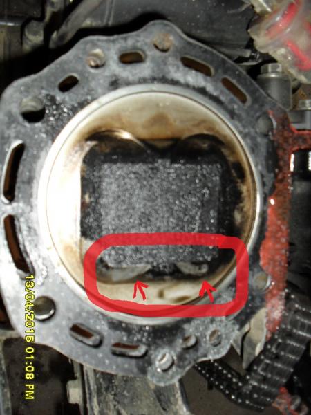

erykkyre Opublikowano 13 Kwietnia 2015 Autor Udostępnij Opublikowano 13 Kwietnia 2015 mam jeszcze jeden problem na tłoku zobaczyłem odbicie dwóch zaworów wydechowych po prawej zawór ma ustawioną przerwę ciasne 0,25 a z lewej luźne 0,25 (0,26 nie wejdzie ) luzy regulowane płytkami a co do tych prowadnic je się jakoś regeneruje czy kupuje się nowe, prowadnice postaram się sprawdzić jutro bo nie mogę ściągnąć zabezpieczeń Cytuj Odnośnik do komentarza Udostępnij na innych stronach Więcej opcji udostępniania...
hipolfs Opublikowano 13 Kwietnia 2015 Udostępnij Opublikowano 13 Kwietnia 2015 luz powinien być na ssącym 0,10mm wydech 0,15mm zbyt duży luz może powodować kolidowanie zaworu z tłokiem jak i jego nie domykanie i przedostawanie się oleju do komory spalania uszczelniacze zaworowe zamienniki to koszt około 10-12zł więc nie duży koszt bo mało zaworów :) Cytuj Odnośnik do komentarza Udostępnij na innych stronach Więcej opcji udostępniania...
bruns Opublikowano 13 Kwietnia 2015 Udostępnij Opublikowano 13 Kwietnia 2015 zbyt duży luz może powodować kolidowanie zaworu z tłokiem jak i jego nie domykanieZastanowiłeś się co piszesz ? Jest akurat dokładnie odwrotnie . Cytuj Odnośnik do komentarza Udostępnij na innych stronach Więcej opcji udostępniania...
