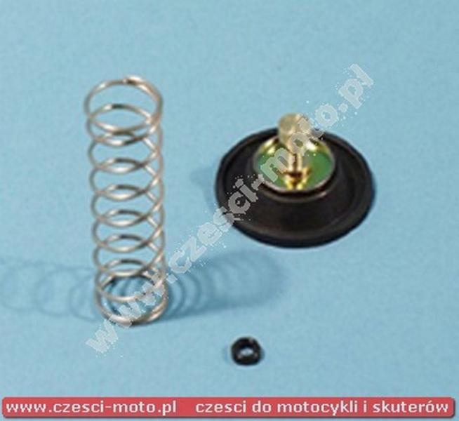

erykkyre Opublikowano 16 Kwietnia 2015 Udostępnij Opublikowano 16 Kwietnia 2015 z lewej strony gaźnika jest taki zawór air cut(membrana) mi kawa ciężej zapalała kichała wymieniłem to i problemu nie ma koszt około 60 zł a weź włóż do fajki śrubokręt i sprawdź czy jest mocna iskra :) Cytuj Odnośnik do komentarza Udostępnij na innych stronach Więcej opcji udostępniania...
