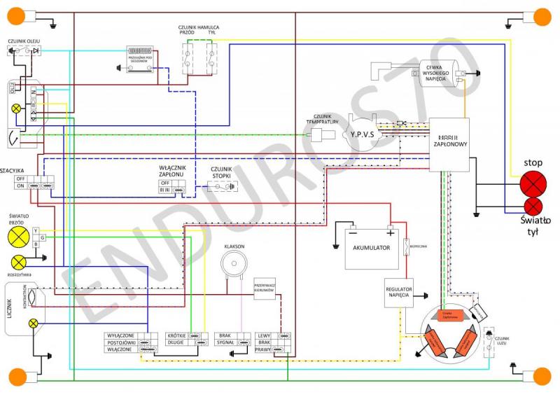

kszaq Opublikowano 4 Kwietnia 2015 Autor Udostępnij Opublikowano 4 Kwietnia 2015 Pomoze ktos jakims pomysłem bo dalej nie ogarnalem Silniczek 4+1Zero reakcji silniczka. Podłączony na krótko działał (chodził w jedna strone).zawor chodzi gładko,linki zdjęte. Po przękreceniu kluczyka nie robi self testu, brak napięcia na kabel zasialający do silniczka.(czarny z czerwonym paskiem)Po odpaleniu też zero reakcji.i teraz tak: podczas kopania kopką pojawia sie napiecie na tym kablu zasilającympo odpaleniu na chwile pojawia sie ~0,20v schodzi do zera i zaraz znowu ~0,20v i pozniej albo 0,01 albo 0,00 (bez wzgledu czy jest aku czy go niema) po dodaniu mocniej gazu czasami 0.03 albo nic. na żółtym jest cały czas prawidłowe ok 5vAku nowe ,nie firmowka-power moto CB3L-B , trzyma 12v, po przekręceniu kluczyka pali sie neutral, migacze działają,olej wogole nie swieci,po odpaleniu światła i klakson. instalacja orginalna nic niegrzebana.bezpiecznik przy aku chyba sprawny skoro prad idzie. Cytuj Odnośnik do komentarza Udostępnij na innych stronach Więcej opcji udostępniania...
MaciekV Opublikowano 4 Kwietnia 2015 Udostępnij Opublikowano 4 Kwietnia 2015 masz schemat do tej instalcji? wrzuć foto strony ze schematem Cytuj Odnośnik do komentarza Udostępnij na innych stronach Więcej opcji udostępniania...
