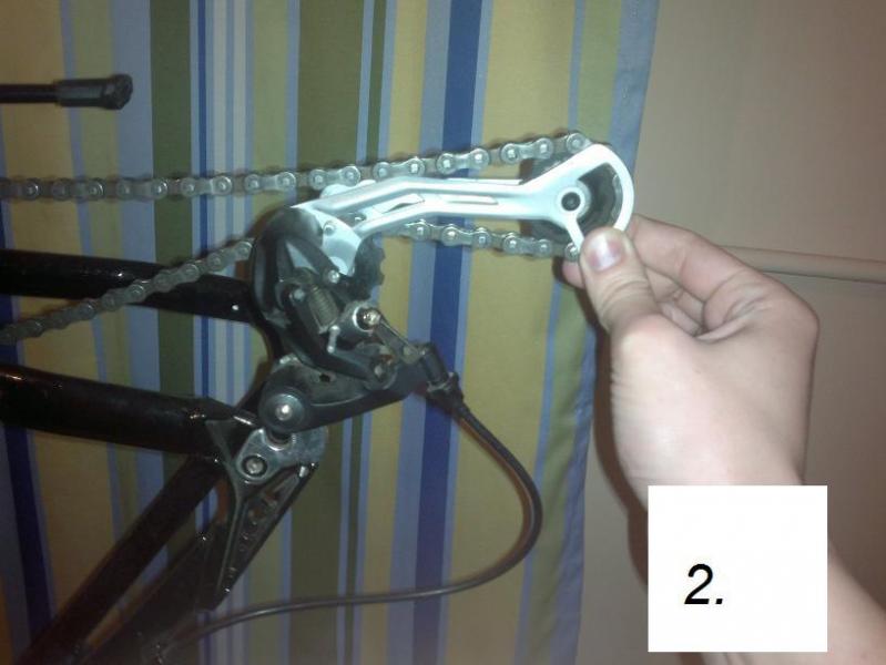

Witam,
mam problem
po wyjęciu koła moja przerzutka wygląda jak na zdjęciu 1:
po założeniu koła łańcuch jest luźny,
z tego co mi się wydaje powinna wyglądać tak jak na foto 2:
czy ja już kompletni zgłupiałem i nie potrafię włożyć koła od roweru, czy coś się stało z przerzutką
a jakiejś sprężyny nie brakuje lub spadła z mocowania? jak zdejmiesz koło to po mojemu przerzutka powinna się zwinąć sama a w kierunku jak na foto nr 2
Dokładnie, i to tak że aż łańcuch krzyżuje, trzeba się przyjrzeć sprężynie.
Dokładnie.
Z przedniej zębatki ci łańcuch nie spadł przypadkiem i się nie zaplątał?

a wcale nie! w przerzutce jest taki bolec który zapobiega takiemu "przegięciu" i mi przerzutka przeskoczyła za ten bolec.
Naprawe można wykonać tylko przez wymiane przerzutki albo siłowo - scinając ten bolec. Ja wybrałem drugą opcje.
