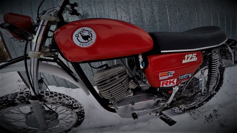

Adam M. Opublikowano 6 Czerwca 2019 Udostępnij Opublikowano 6 Czerwca 2019 Mo jezdzi konkretnie - gratulacje. Hamulec przedni tez chyba zostal zmieniony na skuteczniejszy ( no chyba ze to w innym egzemplarzu ). Cytuj Odnośnik do komentarza Udostępnij na innych stronach Więcej opcji udostępniania...
grzechu212 Opublikowano 21 Grudnia 2020 Autor Udostępnij Opublikowano 21 Grudnia 2020 (edytowane) Hamulec daje radę 😄 jest z Wsk Kos https://www.youtube.com/watch?v=n42V3fYlfDU Edytowane 21 Grudnia 2020 przez grzechu212 Cytuj Odnośnik do komentarza Udostępnij na innych stronach Więcej opcji udostępniania...

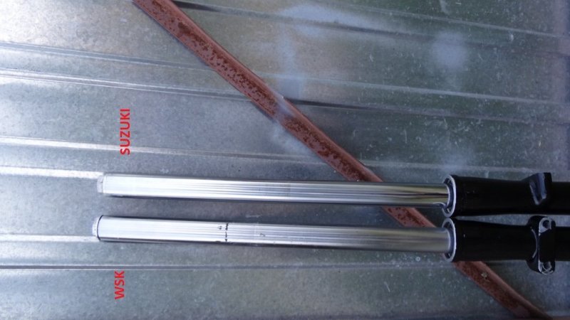

Młody 97 Opublikowano 1 Stycznia 2021 Udostępnij Opublikowano 1 Stycznia 2021 Część,świetna WSK podziwiam za włożoną pracę i oby tak dalej.Mam małe pytanko do ciebie przednie lagi wyczytałem że masz z Suzuki gn,mam WSK kosa i chciałbym zaadaptować te lagi nie ruchome,mógłbyś opisać co miałeś zrobić przerobić żeby to ładnie spasowało.z góry dziękuję i szczęśliwego nowego roku 😉 Cytuj Odnośnik do komentarza Udostępnij na innych stronach Więcej opcji udostępniania...
grzechu212 Opublikowano 10 Stycznia 2021 Autor Udostępnij Opublikowano 10 Stycznia 2021 U mnie golenie zostały z wsk jedynie wstawiłem poniżej uszczelniaczy tulejki ślizgowe z b101 żeby polepszyć prowadzenie i uszczelnienie. Do goleni z kosa wkłada się kompletne lagi ruchome z gn 125 z tłoczyskiem i sprężyną bo mają identyczna średnicę jak oryginalne przez co możemy je bez problemu zaadaptować. Jedyna różnica jest w tym że ta z suzuki jest dłuższa około 5cm lecz skok zawieszenia w suzuki jest krótszy o 5cm z czego wychodzi na zero, a zawieszenie z mniejszym skokiem lepiej trzyma się drogi. Do tego warto założyć łożysko w główkę ramy i mamy luzy na zawieszeniu skasowane do minimum. Pozdrawiam Cytuj Odnośnik do komentarza Udostępnij na innych stronach Więcej opcji udostępniania...
