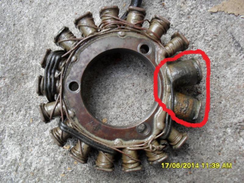

erykkyre Opublikowano 16 Czerwca 2014 Autor Udostępnij Opublikowano 16 Czerwca 2014 Pali tylko dwie największe zwoje(cewki) robią się czarne i iskra jest sporadycznie i bardzo słaba.Jeszcze jedno pytanko wylewając olej z silnika był czarno-grafitowy czy ma coś z tym wspólnego olej był wymieniony 100 km wcześniej wlany był motul 10w40 półsyntetyczny Cytuj Odnośnik do komentarza Udostępnij na innych stronach Więcej opcji udostępniania...
LORD VADER Opublikowano 16 Czerwca 2014 Udostępnij Opublikowano 16 Czerwca 2014 Znaczy się cewki które zasilają moduł ? Wrzuć fotę . Cytuj Kochany pamiętniczku , właśnie spadł śnieg . I dlatego postanowiłem sobie kupić nowy motocykl :D Odnośnik do komentarza Udostępnij na innych stronach Więcej opcji udostępniania...
erykkyre Opublikowano 17 Czerwca 2014 Autor Udostępnij Opublikowano 17 Czerwca 2014 te dwie zaznaczone na czerwono są to główne i one się palą ogólnie widać czarne ślady na nim.Mechanik mi mówił że mogło być gdzieś przebicie bo aż olej spaliło był czarny jak noc listopadowa :wink: Cytuj Odnośnik do komentarza Udostępnij na innych stronach Więcej opcji udostępniania...
