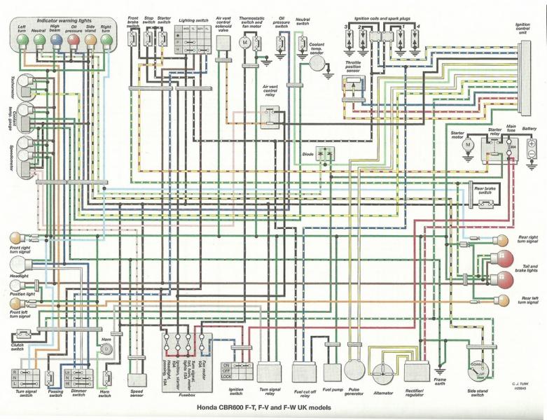

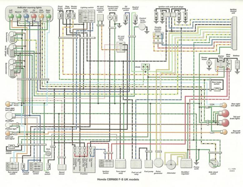

nabokow Opublikowano 20 Kwietnia 2014 Udostępnij Opublikowano 20 Kwietnia 2014 Nie wiem czy wersja UK różni się od reszty Eu. Cytuj Pokaż ukrytą zawartość https://www.youtube.com/watch?v=4bOYumujA_k Odnośnik do komentarza Udostępnij na innych stronach Więcej opcji udostępniania...
