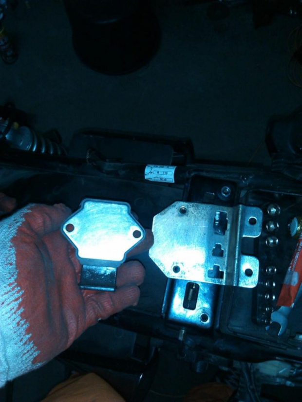

cenay Opublikowano 22 Marca 2014 Autor Udostępnij Opublikowano 22 Marca 2014 (edytowane) No więc wyszedłem z garażu, ale na tarczy :banghead:Znalazłem tylko jeden punkt styku masy /przy regulatorze/. Sam regulator masuje się obudową przez podstawkę. Sprawdziłem miernikiem - wszędzie jest przejście, ale prewencyjnie wyczyściłem podstawkę, wszystkie śruby szczotką drucianą i papierkiem oraz przesmarowałem smarem miedzianym /spód regulatora też/. Do tylnej lampy dochodzą standardowo trzy kabloszki - nic więcej nie ma. Bak zdjąłem, śledziłem kable po wiązce - nic więcej nie znalazłem /styków z masą/.Rozkręciłem przedni reflektor - wszystko w porządku, na wszelki wypadek po stykach dałem preparatem kontaktowym - bez poprawy. W reflektorze też próżno szukać masy :mad:Żeby nie było, że jestem mitomanem, pozwoliłem sobie przygotować mały materiał filmowy :)Oszalałem już w tym garażu, piedyknałem zgrzeweczkę perły i może ona zakłóca mi trzeźwość myślenia. Kiedy zapinam miernik na minusowej klemie akumulatora i z drugiej strony do odnalezionego +12V (w kloszu lampy), po uruchomieniu kierunkowskazu/klamki stop, zanika +12, ale kiedy zrobię na odwrót (masa z kostki i +12V z aku) też zanika i ponownie narasta, więc nie wiem czy de facto ginie mi masa czy +12V./Proszę o cierpliwość, bo nie miałem już siły edytować video do potrzebnych scen :rolleyes: /Oczywiście ciągnę za kable, złączki - nie znalazłem w ten sposób źródła problemu.Koledzy! Gdzie teraz mam szukać? Pozdrawiam!Aktualizacja: Może to coś pomoże, a pod latarnią najciemniej; kiedy zapnę miernik bezpośrednio do AKU i spróbuję odpalić, to słychać tylko stuk (chyba przekaźnik rozrusznika) i napięcie zanika, po przekręceniu stacyjki również - dopiero po chwili pojawia się +12.Znalazłem schemat instalacji. Nie wiem czy się mylę, ale wynika z niego, że połączenie z masą jest jedno /zaraz przy wyjściu - z aku: Edytowane 23 Marca 2014 przez cenay Cytuj Odnośnik do komentarza Udostępnij na innych stronach Więcej opcji udostępniania...

cenay Opublikowano 23 Marca 2014 Autor Udostępnij Opublikowano 23 Marca 2014 Hej,Idąc za Waszą radą /nie miałem innego aku/ pożyczyłem prąd złodziejkami z samochodu i wszystko działa. Myślałem, że odczyt to kwestia miernika, bo w samochodzie też mi zawsze pokazywał poniżej 12V na wyłączonym zapłonie.Może komuś się przyda; główny styk instalacji z masą przykręcony jest do bloku, pod filtrem powietrza /konieczny demontaż airboxa/, schowany pomiędzy dwoma rurami ramy. Spróbuję podładować ten akumulator, chociaż nie wiem czy to coś da, bo chyba go szlag trafił. Zaraz po podpięciu nowego sprawdzę ładowanie - rozumiem, że powinno być 14,5 przy włączonych światłach?Dziękuję Wam za pomoc. Nagłe wystąpienie tej usterki zmyliło mnie bardzo, a z taką awarią akumulatora spotkałem się po raz pierwszy. W motocyklu uszkodzony jest koszyk trzymający baterię - może latała trochę luzem i od tego...Czy dobrze zrobiłem smarując podstawkę regulatora /fotka powyżej/ smarem miedzianym?Dwa dni w garażu nie poszły na marne - przynajmniej wyczyściłem airboxa, gaźnik i wszystkie styki :) Jak myślicie, czy ten aku mógł strzelić sam z siebie, czy to raczej coś z instalacją?Pozdrawiam i raz jeszcze dziękuję, Cytuj Odnośnik do komentarza Udostępnij na innych stronach Więcej opcji udostępniania...

Adrianm Opublikowano 31 Marca 2014 Udostępnij Opublikowano 31 Marca 2014 Moim zdaniem nie powinno się dawać smaru miedziowego pod reg. bo jesli jest on przykrecany do blachy to ta blacha dodatkowo dziala jako radiator a w ten sposob tylko oddzielisles fizycznie go od niej. pozdrawiam Cytuj Odnośnik do komentarza Udostępnij na innych stronach Więcej opcji udostępniania...
_Monter_ Opublikowano 31 Marca 2014 Udostępnij Opublikowano 31 Marca 2014 Moim zdaniem nie powinno się dawać smaru miedziowego pod reg. bo jesli jest on przykrecany do blachy to ta blacha dodatkowo dziala jako radiator a w ten sposob tylko oddzielisles fizycznie go od niej. pozdrawiam Akurat pasta miedziowa przewodzi cieplo wiec nie jest to problem jednak warto wtedy zadbac o dobrą masę. Pasta przewodzaca cieplo tez jest dobrym rozwiazaniem i tez nalezy zadbac o dobra mase. TT Cytuj lewa noga: http://forum.motocyk...__1#entry782383 prawa noga: http://forum.motocyk...__fromsearch__1...i tak wszyscy umrzemy... Odnośnik do komentarza Udostępnij na innych stronach Więcej opcji udostępniania...
