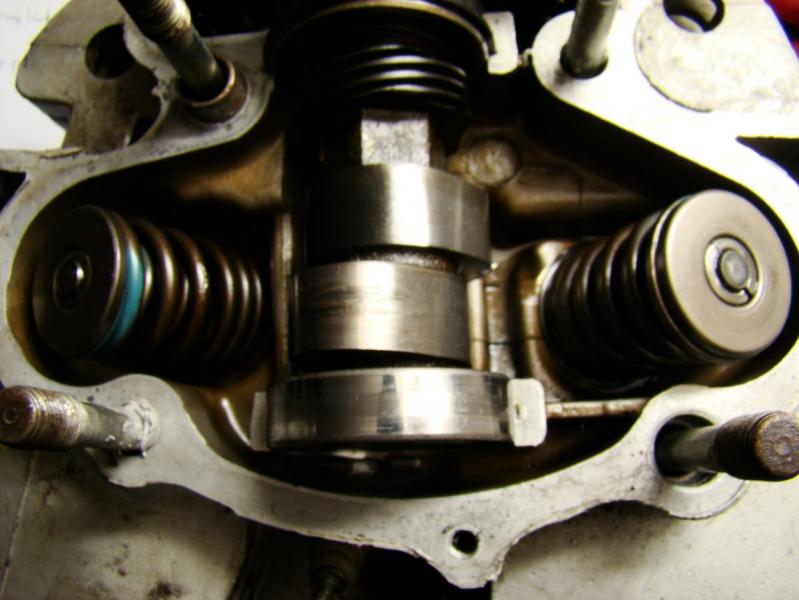

Witam.
Chciałbym się dowiedzieć, co mogło być przyczyną uszkodzenie części w głowicy.

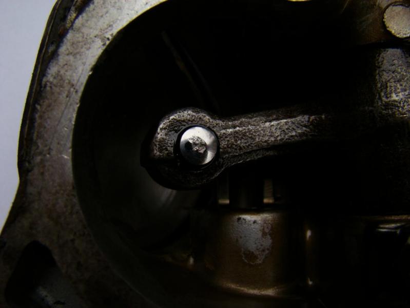

Śruba regulacyjna zaworu "wydechowego" posiada wżery, śruba zaworu ssącego, również wygląda na uszkodzoną.

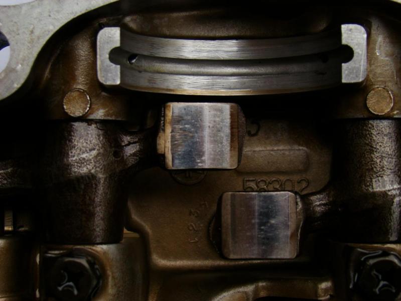

Wałek rozrządu ma widoczne przetarcia krzywek.
Ramię zaworów popychacza ma również przytarcia.
Za odpowiedzi z góry dziękuję.
Zapewne przyczyna jest taka sama jak dla większości singli o dużej pojemności czyli smarowanie, a właściwie to jego brak w czasie gdy silnik jest uruchamiany i nie zdąży się nagrzać. Jeśli użytkownik takiego motocykla nie przestrzega zasady, że silnik trzeba zagrzać a dopiero potem jechać lub co gorsze od razu stosuje wysokie obroty to po prostu przez jakiś czas części najbardziej oddalone od pompy ( głowica, dźwigienki zaworowe, tłok) przez jakiś czas pracują na sucho. A to przyśpiesza degradację części i takie punktowe zużycie. Dodatkowo w tym miejscu może dochodzić jako przyczyna nieprawidłowa regulacja luzu.
  • 8 miesięcy temu...
Wałek wypada wypolerować na krzywkach, jedna dźwigienka straciła już część chromu i wypada ją wymienić a zawory wymontować i delikatnie przeszlifować i wypolerować w miejscu współpracy ze śrubą regulacyjną. Nowe śruby regulacyjne koniecznie z nakrętkami.
