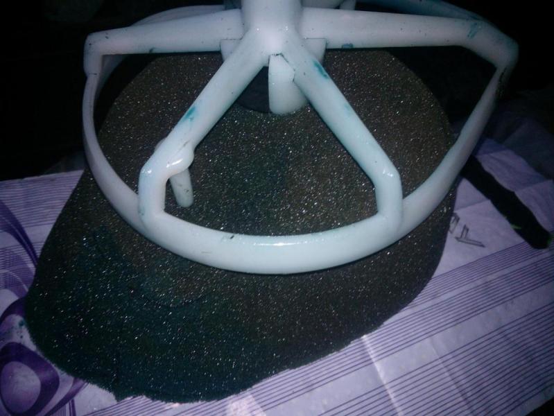

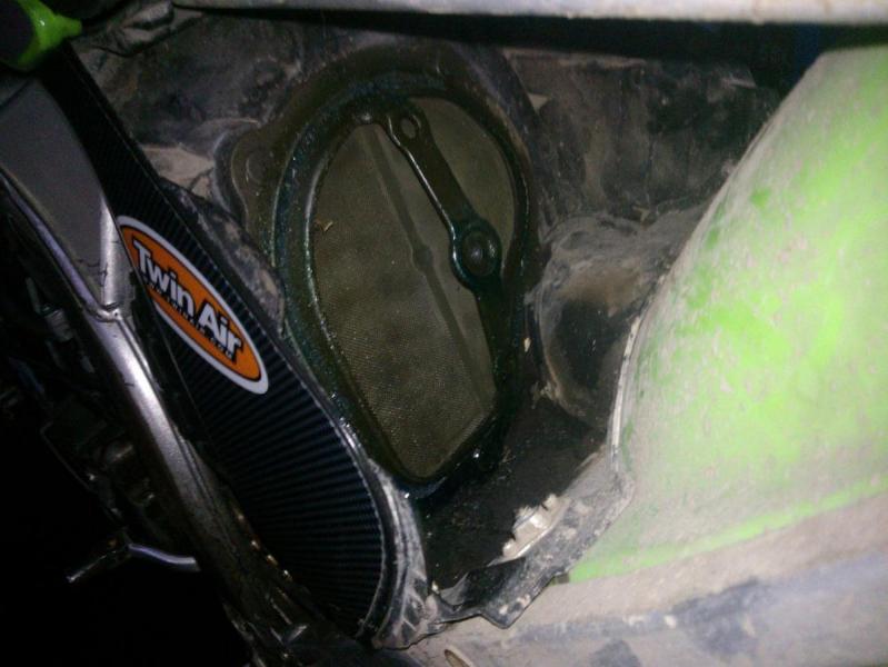

myself_justme Opublikowano 20 Sierpnia 2013 Autor Udostępnij Opublikowano 20 Sierpnia 2013 (edytowane) motorek aktualnie przechodzi przygotowanie do jazdy, spuscilem olej wymieniam filtr oleju, wyplukalem filtr powietrza bo byl strasznie osyfiony i jakis lepki? (to normalne?) trzeba pokrywac go olejem? pozatym wymiana klockow smarowanie lancucha nowa swieca itpZ tego co wiem tłok był wymieniany okolo 15mth temu oraz zawory były robione ale nie wiem czy wszystkie mam bardzo mało informacji bo kupiłem motor od osoby która na nim jeździła kilka razy po zakupie i nic przy nim nie robiłaczy ja laik dam rade sprawdzic te luzy zaworowe? czy raczej moto w razie W na jakiś dobry serwis?Nie wiem czy taka jazda poprostu jestem w stanie coś uszkodzić nie chciałbym się pchać w koszty nie dysponuje zbyt wielką gotówką teraz a nie chcę się też wkopać więc wole niejeździć niż jeździć i zatrzeć coś :)dodam jeszcze że filtr jest brudny i lepki czymś takim zielonkawym pokryty jakby takim smarem... zastanawiam sie nad wymiana filtra bo martwi mnie ten zielony smar:P Edytowane 20 Sierpnia 2013 przez myself_justme Cytuj Odnośnik do komentarza Udostępnij na innych stronach Więcej opcji udostępniania...
jjank Opublikowano 20 Sierpnia 2013 Udostępnij Opublikowano 20 Sierpnia 2013 filtr nasącza się specjalnym preparatem(ja polecam puszkę PUTOLINE) który wiąże brud i dlatego jest lepki, w twoim motocyklu filtr pierzesz (najlepiej zmieszac gorącą wodę z ludwikiem i benzyną, tak ok 1.5l) i nasączasz (gdy wyschnie ) po każdym spalonym zbiorniku, zwlaszcza jak jezdzisz za kims po torze, zaniedbanie filtra oznacza kłopoty jeśli nigdy nie regulowałes zaworów to nie dasz rady sam (upierdliwa regulacja płytkami), wez obcykanego kolegę do pomocy, a najlepiej oddaj moto do serwisu bo niepoprawne ustawienie tez oznacza kłopoty jazda takim niepewnym moto skończy się prędzej czy pozniej wybuchem silnika, licz się z tym, ze kupiłes najbardziej kosztownego w eksploatacji crossa jakiego mogłes i wydatki będą Cytuj Odnośnik do komentarza Udostępnij na innych stronach Więcej opcji udostępniania...

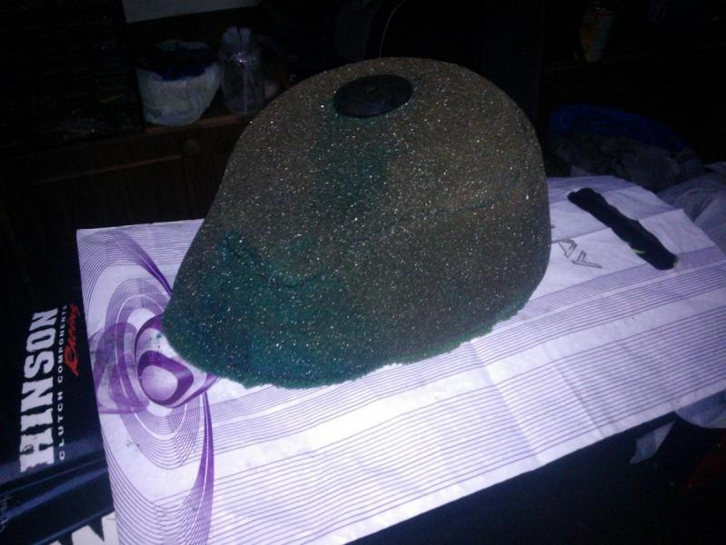

myself_justme Opublikowano 20 Sierpnia 2013 Autor Udostępnij Opublikowano 20 Sierpnia 2013 (edytowane) ojoj to nie pocieszles zbytnio kolego nie byłem tego świadomy ale wydaję mi się że kupiłem go za rozsądne pieniądze patrząc na internetowe ceny dlatego zdaję sobie sprawę że napewno trzeba będzie jeszcze dołożyć kwestia tylko ile i tego się boję, narazie robię mu kompletny przegląd filtrów oleju filtry klocki przy okazji łańcuch smar posprawdzałem luzy wszystkie zgodnie z serwisowka takze jest ok nie jest w zlym stanie tylko martwią mnie te strzały z wydechu po dogazówce chodź czasem słyszę na ulicy że niektórzy tak mają ale czy akurat w tym crossie powinno tak być.. hm no nie wiem zobaczymy bede to diagnozował :)kolego mam pytanie jeszcze odnośnie tego nasączania filtra, w jaki sposób to robisz?, pędzelek, czy nasączasz to z woda i środkiem?mam tez dylemat z wyborem smaru na łańcuch i olejem jaki teraz kupić bo stary już obcieka w garażu i czeka na transplantacje :Pcos dobrze a nie drogo moze cos polecicie sprawdzonego bo wybor jest duzyyyy, ja chce do spokojnego jezdzenia narazie nauka nie musi być wszystko najwyzszej jakosci:)dziwny jest czeka go pranko... Edytowane 20 Sierpnia 2013 przez myself_justme Cytuj Odnośnik do komentarza Udostępnij na innych stronach Więcej opcji udostępniania...

myself_justme Opublikowano 20 Sierpnia 2013 Autor Udostępnij Opublikowano 20 Sierpnia 2013 (edytowane) z tą serwisówką bardzo chętnie ale niestety nie ma w języku Polskim a przynajmniej takiej nie znalazłem do mojego motoru mam tylko po angielsku a nie bardzo ogarniam ten język, dlatego stądt taka lawina pytań bo nie mam na czym się wesprzeć jedynie to co znajde info na forum lub na necie, dlatego jeszcze się zapytam czy do smarowania filtra nadawałby się olej ten który leje się do silnika? było by w sumie dużo taniej... a narazie nie mam zbyt wiele na inwestycje od biedy będzie czy koniecznie musi być coś typowo do nasączania filtra:)? i jeszcze z tym co powiedziałeś to musi być konieczność full syntetic? one sąteż bardzo drogie nie moze byc jakis tanszy polsyntetyk do 4t przeznaczony?, przyczyną strzelania moze byc tez wytarta ta fatalna płytka na przepsutnicyktóra płytkę masz na myśli tą która tak jakby podtrzymuje cały filtr? Edytowane 20 Sierpnia 2013 przez myself_justme Cytuj Odnośnik do komentarza Udostępnij na innych stronach Więcej opcji udostępniania...
heniek128 Opublikowano 20 Sierpnia 2013 Udostępnij Opublikowano 20 Sierpnia 2013 Może być silnikowy ale osobiście nie polecam, daj te 40zł za litr oleju do filtrów powietrza -> starczy na długo. Nie kupuj w sprayu. Silnikowy nie trzyma się na filtrze za dobrze więc szybko spłynie i będzie słabiutko filtrował a już przed wodą na pewno nie ochroni. Ogólnie w takich sprzętach to serwis zaczynasz zawsze od silnika bo ten potrafi zrobić duże koszty. Cytuj Odnośnik do komentarza Udostępnij na innych stronach Więcej opcji udostępniania...
