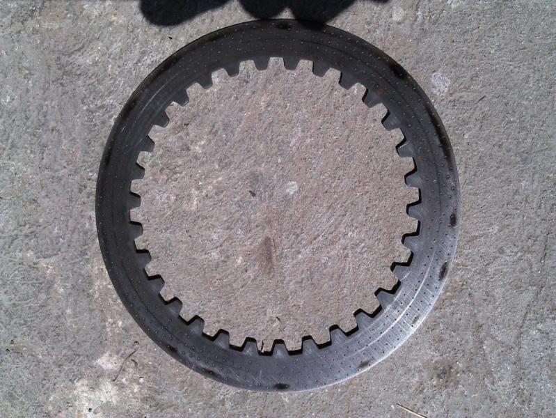

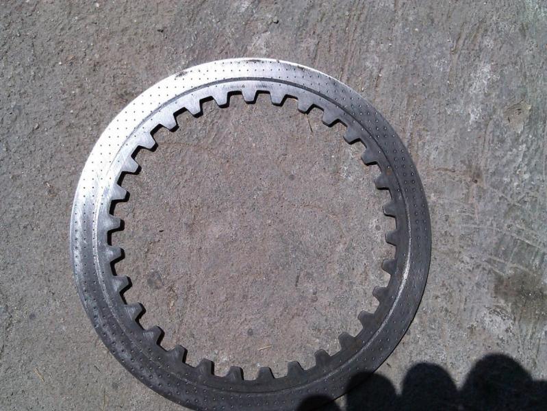

Rafiy2k Opublikowano 3 Czerwca 2013 Autor Udostępnij Opublikowano 3 Czerwca 2013 Witam, zakupiłem tarcze EBC dla R1 bo stare do kosza poszły, rozebrałem sprzęgło i 5 przekładek jest w niemal idealnym stanie, 2 bardziej zużyte zdjęcia są w załączniku.Jeśli ktoś się zna to niech podpowie mi czy trzeba wymienić przedkładki zebym 2 razy nie rozkręcał sprzęgła :)dzięki za odp Cytuj Odnośnik do komentarza Udostępnij na innych stronach Więcej opcji udostępniania...

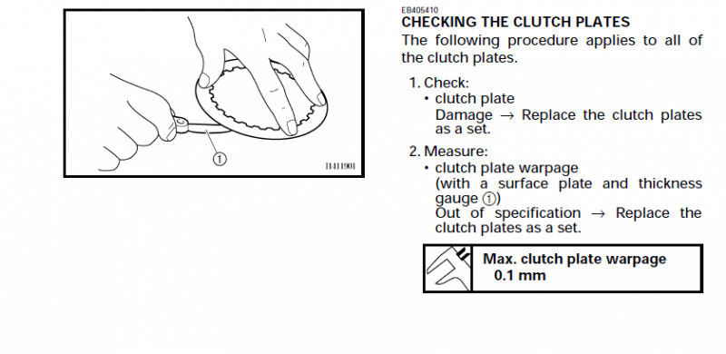

JanuszK30 Opublikowano 3 Czerwca 2013 Udostępnij Opublikowano 3 Czerwca 2013 wygladaja dobrze, sprawdz czy nie sa pofalowane na plaskiej powierzchni jak szklo np. jesli jest w porzadku to mozna je uzyc. Cytuj Mechanika Motocyklowa Odnośnik do komentarza Udostępnij na innych stronach Więcej opcji udostępniania...
maly127 Opublikowano 3 Czerwca 2013 Udostępnij Opublikowano 3 Czerwca 2013 W serwisówce od GSXR-750 miałem ładnie opisane jak sprawdzić przekładki z tego co kojarzę to kładziesz na płaską powierzchnie i mierzysz suwmiarką , jak znajdę to podrzucę Cytuj Odnośnik do komentarza Udostępnij na innych stronach Więcej opcji udostępniania...
JanuszK30 Opublikowano 3 Czerwca 2013 Udostępnij Opublikowano 3 Czerwca 2013 nie suwmiarka tylko szczelinomierzem Cytuj Mechanika Motocyklowa Odnośnik do komentarza Udostępnij na innych stronach Więcej opcji udostępniania...
maly127 Opublikowano 3 Czerwca 2013 Udostępnij Opublikowano 3 Czerwca 2013 Dokładnie Janusz :) Cytuj Odnośnik do komentarza Udostępnij na innych stronach Więcej opcji udostępniania...

Rafiy2k Opublikowano 3 Czerwca 2013 Autor Udostępnij Opublikowano 3 Czerwca 2013 pierwsza zdj przekładki ma widoczne wytarcie ale to jest pierwsza przekłądka która pracuje z tarczą o większej średnicy wewnętrznej czyli okdzięki za odp :)LWG i oby pogoda się poprawiła Cytuj Odnośnik do komentarza Udostępnij na innych stronach Więcej opcji udostępniania...
