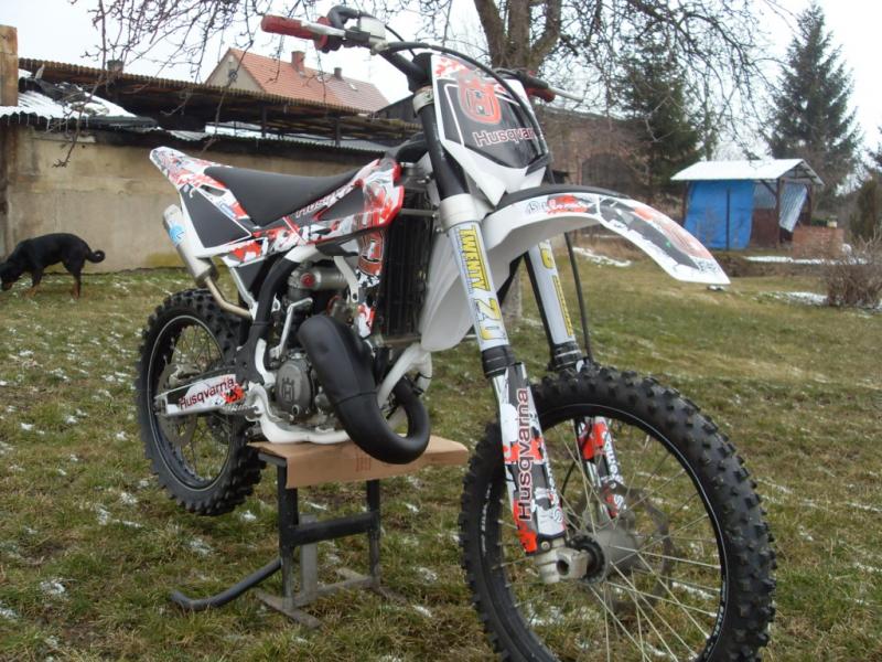

nico407 Opublikowano 31 Marca 2013 Udostępnij Opublikowano 31 Marca 2013 Witam , kupiłem husqvarnę cr 125 2010 i mam problem z ustawieniem tylnego amortyzatora tylnego sachs a konkretnie nic nie działa ani odbicie ani dobicie w którą strone nie pokręcę nie ma reakcji na ustawienia. koło sie klei do gruntu ale jest strasznie twarda i wolno wraca do góry. Co może być tego przyczyną ?? jak to naprawić ?? gdzie na dolnym śląsku naprawiają takie amorki. Ile powinno być gazu i jaki sie nabija?? Cytuj Odnośnik do komentarza Udostępnij na innych stronach Więcej opcji udostępniania...

nico407 Opublikowano 6 Kwietnia 2013 Autor Udostępnij Opublikowano 6 Kwietnia 2013 Amorek dam do regeneracji do fachowców ale dziwi mnie to ze gaz jest olej jest a nie można tego wyregulować.Husqa spisuje sie dobrze oprócz tego tylengo amorka,silnik ok rama nie pęka jestem zadowolony,wymienione łożyska na wale , korba proxa , tłok , przygotowana do sezonu będzie jak zrobie amorek ale zastanawiam sie nad kupnem 4t lub zamianie Cytuj Odnośnik do komentarza Udostępnij na innych stronach Więcej opcji udostępniania...
