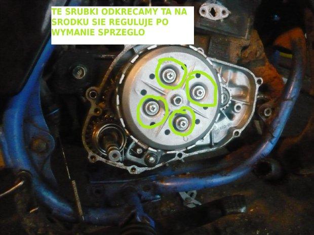

Mam problem z Yamaha DT80 otóz na zimnym silniku, po puszczeniu sprzegła, maszyna w ogóle nie idzie do przodu (może minimalnie) na żadnym biegu, dopiero jak trochę sie nagrzeje, to zaczyna łapać.
Jakies sugestie, propozycje?

Podejrzewam, że od 2 grudnia temat jest już rozwiązany :icon_rolleyes: Po za tym to co znalazłeś to sprzęgło od RD80 wsadzone do DT. Normalnie DeTka ma regulacje na lince przy klamce i kawałek przed na pancerzu.
Dodatkowo warto wspomnieć, że praca sprzęgła polega na ściskaniu tarcz ze sobą. Tak powstaje tarcie które jest potrzebne żebyś mógł jechać.
