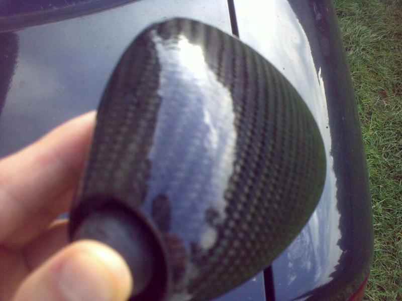

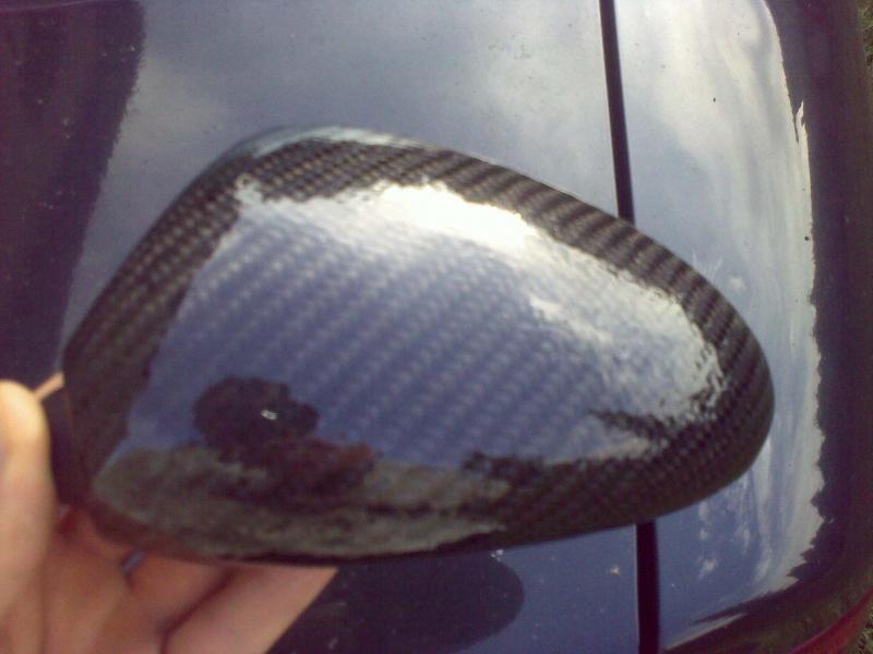

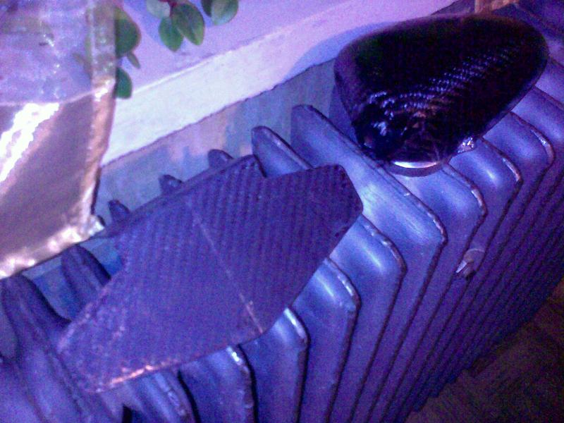

pawwas Opublikowano 27 Października 2011 Autor Udostępnij Opublikowano 27 Października 2011 Oj długo mnie nie było ale mam kupę roboty:) Kubagsx;<Powiem teraz wszystkim... To się robi ze specjalnych rękawów. Tak powstają wszystkie ramy do rowerów, maszty żaglowe itd. Za takie informacje znawcy na forach/szkoleniach chcą nawet 5000. Znalazłem to w amerykańskiej książce o laminatach :)> Fajnie ale to żadna filozofia. sam na to wpadłem :PA żądanie za taką informację pieniędzy to lekka przesada. Rurkę bez łączenia można też wykonać metoda owijania, trzeba tylko się bardzo postarać łącząc tkaninę,chyba, ze prepreg to wtedy nie jest specjalna filozofia. Jeśli chodzi o formy to robię je z rórznych materiałów, zależy do czego i jak długo ma służyć. Żelkot i tkanina szklana, sylikony, blacha aluminiowa, ostatnio próbowałem z akrylu ale nie umiem pracować z tym materiałem, za każdym razem mi pęka:). W przypadku jednorazowych form, żeby się nie narobić,może być nawet wosk ze świeczek:, myślę teraz nad poliestrem i piaskiem, powinno być szybko elegancko i tanio, zobaczymy.Na jachtach się nie znam ale tak na rozum to potrzeba jakiś rdzeń stożkowy o okrągłym przekroju i nawijamy na to węgiel najlepiej jednokierunkowy- tak ja bym w każdym razie zrobił.Na to może jakiś rękawek, żeby było ładnie:)Infuzją w tym momencie się nie bawię, wspólnik załatwia właśnie nowy sprzęt. Powodzenia z bobberkami:) Teraz fotki z poniedziałkowo wtorkowej pracy:)Elementy jeszcze nie wypolerowane ale jak psiknę klarem to dam jakieś ładne fotki, a nie telefonem.Lusterko się ładnie prezentuje, widać też mocowanie tablicy (2 wersje z mocowaniem migaczy i bez).Będą w małoseryjnej produkcji 70 i 60 zł za sztukę, waga ok 30g.zrobiłem jeszcze 2 płytki i kierownice montecarlo, ktoś jeszcze pamięta poczciwego malucha? :) Cytuj Odnośnik do komentarza Udostępnij na innych stronach Więcej opcji udostępniania...
kubagsx Opublikowano 30 Października 2011 Udostępnij Opublikowano 30 Października 2011 Bardzo ładnie, nawet nie widać bąbelków! Zrobisz karierę w branży! Daję punkt uznania Cytuj freude am fahren Odnośnik do komentarza Udostępnij na innych stronach Więcej opcji udostępniania...

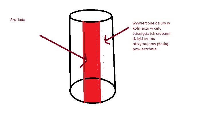

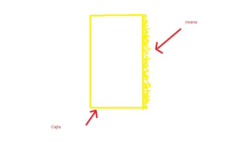

Under Opublikowano 31 Października 2011 Udostępnij Opublikowano 31 Października 2011 ładnie Ci wyszło ;).A co do tych łączeń to zawsze można zastosować tzw. szuflady ;). Janosik z wiadra jeszcze nie paliłem raczej same skręty mi wystarczały :tongue: może to nie jest super szkic ale może skumasz o co chodzi ;). Miejsca łączenia można również zlikwidować folią srebrną. A tak przy okazji żeby nie mieć widocznych śladów łączenia na macie szklanej musi być porwana nie cięta :icon_razz: . Mata a płótno to co innego ;p.http://imageshack.us/photo/my-images/689/unledjm.jpg/http://imageshack.us/photo/my-images/841/szufladak.jpg/ Cytuj Odnośnik do komentarza Udostępnij na innych stronach Więcej opcji udostępniania...
