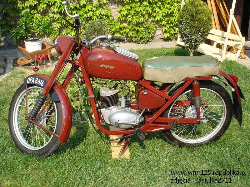

amdia Opublikowano 27 Września 2011 Udostępnij Opublikowano 27 Września 2011 Miałem kiedyś takie "coś", to był rok 1966 i to był mój pierwszy motocykl, do tego za własną, niełatwo zarobioną kasę. Wyglądał identycznie jak na zdjęciu, zauważam że jest to oryginał, nie pasuje mi tylko kolor obicia kanapy. W sumie dzisiaj żałuję, że się go pozbyłem no ale cóż. To były zupełnie inne czasy.może tu też coś znajdziesz:http://www.wfm125.republika.pl/ pozdrawiam Cytuj Odnośnik do komentarza Udostępnij na innych stronach Więcej opcji udostępniania...
