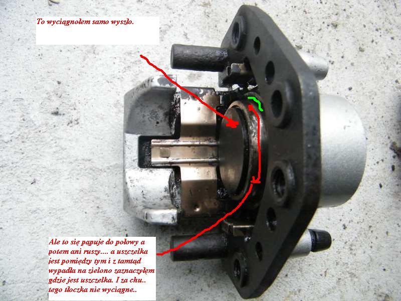

tak tak ale taka prawda że nie urzywam tylnego hebla, a sam nie będę si brał bo nie potrafię tej uszczelki tam wepchnąć do środka.. I moje pytanie czy czy może to szkodzić albo być w jakiś sposób niebezpieczne?

to teraz tak rozkręciłem zacisk ta guma wyleciała z tłoczka tego metalowego który pod wpływem naciskania hamulca pracuje nie jestem wstanie tej uszczelki tam wepchnac myślałem tez rozebrać tzn wyciągnąc ten tłoczek metalowy ale ani rusz.. czyli tłoczek wypompowywuje sie do połowy ale potem ani rusz.. nie chce wyjśc cały jakieś rady jak wepchnać tą uszczelkę miedzy tłoczek a ta dziure wktórym am siedzieć?
ale jestem na etapie ze tłoczek mi pod wpływem wciskania hamulca wychodzi do połowy i finito dalej nie ruszy... jak by zaspawany trzymał :/ a jak wo wepchne do konća i chce wepchnać uszczelke nie wejdzie za cholerę..

Musisz wyjąć tłoczek, żeby wsadzić uszczelkę. Obejrzyj ją zresztą, czy nie jest uszkodzona, w takim wypadku trzeba dać nową. Tłoczek nie wychodzi, bo najprawdzopodobniej się zapiekł. Namoczenie w płynie hamulcowym (lub jeżeli wymieniasz gumki w WD40) powinno pomóc go rozruszać.
Musisz chwycić tłoczek kombinerkami i próbować go wyciągnąć, obracając go w cylindrze. Zostawisz na pewno delikatne ślady po kombinerkach, ale musisz to wyciągnąć, żeby wyczyścić wszystko.

OK będę w domu dziś próbował i temu pewnie nie działał mi hamulec tylni wogule + brak płynu hamulcowego : / no nic będę psikał wd40 i czym się da żeby to powyciągać.. bo tak jak mowie do połowy się wypompował a potem lipa...
Tak jak mowisz, tylko nie kombinerki a szczypce samozaciskowe, i miedzy szczypce a zewnetrzna powierzchnie tloczka trzeba wsadzic jakas mala monete, najlepiej 2gr, to wtedy nic sie nie porysuje.
