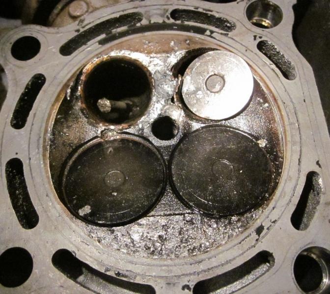

bryllu Opublikowano 17 Września 2011 Udostępnij Opublikowano 17 Września 2011 Witam. Przedstawiam zdjęcie głowicy po małej awarii - urwanie zaworu. Chciałbym się dowiedzieć czy warto to naprawiać i za jakie pieniądze (robocizna, spawanie, dorobienie gniazd) Zawory plus prowadnice załatwiam we własnym zakresie. Prosze o jakieś orientacyjne ceny z ewentualnymi namiarami. Głowica nie wygląda na pękniętą. Cytuj RMZ 450 '09 Odnośnik do komentarza Udostępnij na innych stronach Więcej opcji udostępniania...
major000 Opublikowano 17 Września 2011 Udostępnij Opublikowano 17 Września 2011 Góra głowicy(wałki, mostki, szklanki) jak wygląda? Z jakiej przyczyny się to stało, silnik został przegrzany czy olałeś wymianę zaworów? Cytuj Odnośnik do komentarza Udostępnij na innych stronach Więcej opcji udostępniania...
Nitomen Opublikowano 17 Września 2011 Udostępnij Opublikowano 17 Września 2011 glowica na zlom , awaria typowa po zaniedbaniu wymiany zaworow na czas. Cytuj KomaRR -->Simson S51-->2 x ETZ 250 i 251--->KLR 650 A1--> XR 600R - 94--->Obecnie VFR 800 Fi -98 oraz KTM LC4 620 GS - 98 na FCR 41 http://www.bikepics.com/members/rysiek24/ Odnośnik do komentarza Udostępnij na innych stronach Więcej opcji udostępniania...
bryllu Opublikowano 17 Września 2011 Autor Udostępnij Opublikowano 17 Września 2011 Zalozone byly HotCamsy. Cala gora silnika jest w porzadku. Zawory wraz z prowadnicami sprzezynami to nie problem, jednak chodzi mi o spawanie i nieosiagalne gniazda - kto, czy i gdzie to zrobi. Cytuj RMZ 450 '09 Odnośnik do komentarza Udostępnij na innych stronach Więcej opcji udostępniania...
rafael Opublikowano 17 Września 2011 Udostępnij Opublikowano 17 Września 2011 http://cgi.ebay.pl/g-owica-Kawasaki-KX250F-Cylinder-Head-11008-0116-kxf-/170658528252 jak dla mnie to tylko taka jest opcja. Twoja nadaje się raczej na śmietnik Cytuj Odnośnik do komentarza Udostępnij na innych stronach Więcej opcji udostępniania...
Patryk_mx Opublikowano 17 Września 2011 Udostępnij Opublikowano 17 Września 2011 A ja powiem wam tak, głowica jest spokojnie do zrobienia, ostatnio reanimowałem gorzej wyglądającą głowice znajomemu. W warszawie jest gość który ma dostęp do stopu metalu z jakiego są fabryczne gniazda, prowadnice masz dostępne na amerykańskim ebayu , tak samo jak zawory w bardzo dobrych cenach. Ostatnio kolega wychaczył komplet do kxf-a 08 za 160$ z wysyłką do PL. Jutro albo w poniedziałek postaram się dostać namiar na tego człowieka jak będziesz zainteresowany, bo mi zaginął w moim pierdolniczku :P Cytuj Odnośnik do komentarza Udostępnij na innych stronach Więcej opcji udostępniania...
rafael Opublikowano 17 Września 2011 Udostępnij Opublikowano 17 Września 2011 (edytowane) A ja powiem wam tak, głowica jest spokojnie do zrobienia, ostatnio reanimowałem gorzej wyglądającą głowice znajomemu. W warszawie jest gość który ma dostęp do stopu metalu z jakiego są fabryczne gniazda, prowadnice masz dostępne na amerykańskim ebayu , tak samo jak zawory w bardzo dobrych cenach. Ostatnio kolega wychaczył komplet do kxf-a 08 za 160$ z wysyłką do PL. Jutro albo w poniedziałek postaram się dostać namiar na tego człowieka jak będziesz zainteresowany, bo mi zaginął w moim pierdolniczku :PPopatrz między zaworami, nie wygląda ciekawie. Jeżeli to gościu pewny i głowice po nim się trzymają to ok,tylko czy nie będzie popękana mocno.http://www.moto-recyclers.net/product_p/07-41-kx250f-head.htm Edytowane 17 Września 2011 przez rafael Cytuj Odnośnik do komentarza Udostępnij na innych stronach Więcej opcji udostępniania...
żółf Opublikowano 18 Września 2011 Udostępnij Opublikowano 18 Września 2011 Możesz uderzyć tu: http://www.regeneracja-glowic.pl/ Nie korzystałem z usług, ale na forum kilka osób polecało, dzwoniłem i pytałem o usługi, kontakt z klientem profesjonalny, więc zawsze coś:) Głowicę możesz im wysłać do oceny, najwyżej stracisz na kuriera. Popatrz między zaworami, nie wygląda ciekawie. Jeżeli to gościu pewny i głowice po nim się trzymają to ok,tylko czy nie będzie popękana mocno.http://www.moto-recyclers.net/product_p/07-41-kx250f-head.htm Cytuj Odnośnik do komentarza Udostępnij na innych stronach Więcej opcji udostępniania...
thomyk Opublikowano 18 Września 2011 Udostępnij Opublikowano 18 Września 2011 jak dla mnie to nie wygląda za ładnie ... to zależy od kosztów bo uratować można ale czy nie taniej wyjdzie naruchać gdzieś używke i założyć Cytuj PONY 50 -> WSK 125 -> MZ ETZ 250 -> AWO Sport -> LS 650 ... cdn www.elektrotec.cba.pl Odnośnik do komentarza Udostępnij na innych stronach Więcej opcji udostępniania...
baba_zanetti Opublikowano 19 Września 2011 Udostępnij Opublikowano 19 Września 2011 głowica bez problemu do odratowania. sama robota to ok. 500zł Cytuj 8.96s 1/4mili GSX-R K1 1000 TURBO/NITROSPEEDBIKE.PL TURBO TAKŻE W TWOIM MOTOCYKLU!SERWIS MOTOCYKLI- WARSZAWA, HAMOWNIA - STROJENIEhttps://www.facebook.com/bados84/ Odnośnik do komentarza Udostępnij na innych stronach Więcej opcji udostępniania...
