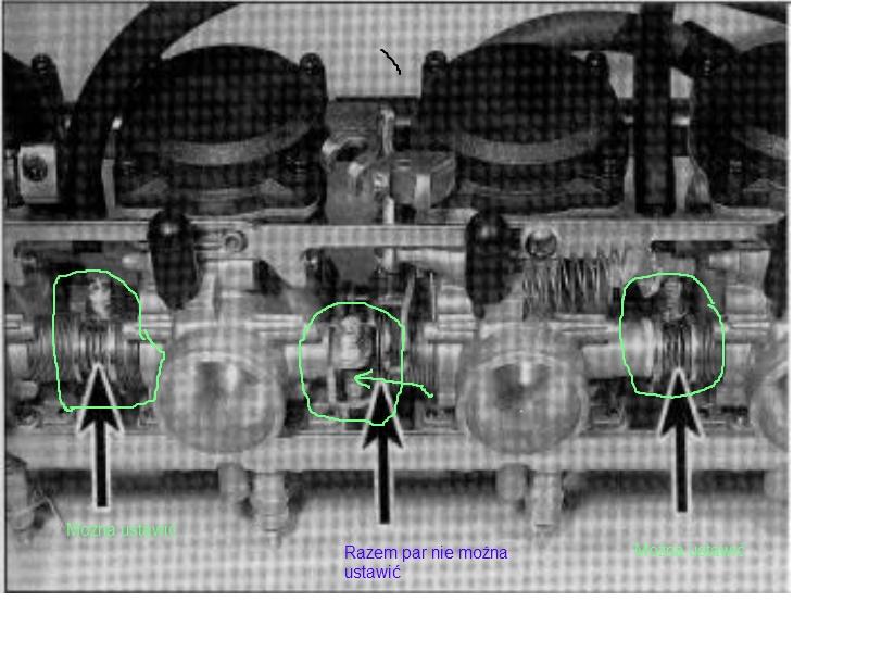

songo24 Opublikowano 19 Lipca 2011 Autor Udostępnij Opublikowano 19 Lipca 2011 (edytowane) Ok Panowiekolejne dni walki i niestety lipa. Pozamieniałem już sprężynki na wszystkie możliwe sposoby i nic to nie dało. Zacząłem więc kombinować z tymi języczkami od regulatorów podginałem delikatnie odginałem i niestety nic to nie dało. Ośki przepustnic nie mają luzów. Wszystkie chodzą płynnie nie zawieszają się, nie telepią. Najgorsze jest to że idę po omacku i nie mam pojęcia co spowodowało taki stan rzeczy. Na obrazku zaznaczyłem przy czym na razie grzebałem. Problem leży w tym że nie da się dwóch par ustawić w odpowiednim punkcie. Jak zdejmę sprężynki i nacisnę języczek do góry a dźwigienkę na której jest zamontowana śrubka w dół to udaje mi się uzyskać taki punkt przy którym się spotykają. Po założeniu sprężynek nie ma o tym mowy. Języczek jest wtedy wypychany do góry natomiast jak zaczynam kręcić śrubką to para A idzie do góry natomiast B w dół tylko że się rozmijają i nie da się ich ustawić na by-passie. Aha i jeszcze jedno luzuje wszystkie śrubki regulacyjne. Zaczynam od ustawienia pary oznaczonej w serwisówce jako A i jestem je w stanie ustawić jednym regulatorem, który znajduje się pomiędzy nimi. Później przechodzę do tych oznaczonych literą B i tu niestety bez pomocy środkowego regulatora nie jestem w stanie ich ustawić (tzn tylko śrubką znajdującą się pomiędzy nimi. Niestety wszystko już mi się pomerdało od tego ustawiania i nie pamiętam czy taka sytuacja jest normalna czy nie. Może ktoś niedawno rozbierał takie gaźniki i pamięta czy jak ustawiał to też było tak samo. Para A to ta z lewej strony obrazka, B z prawej Załamka.... :banghead: Edytowane 19 Lipca 2011 przez songo24 Cytuj Odnośnik do komentarza Udostępnij na innych stronach Więcej opcji udostępniania...

songo24 Opublikowano 20 Lipca 2011 Autor Udostępnij Opublikowano 20 Lipca 2011 (edytowane) ze złej strony montujesz spreżynki poprostu, spójrz i pomyśltoowdie ja naprawdę je już montowałem na wszystkie sposoby wież mi ale zastanawiałem się i myślałem dluuugo nawet się zastanawiałem czy nie są od innego moto ale na pewno nie. Czy możesz przybliży bardziej co oznacza ze złej strony?? co masz na myśli?. Kierunkowość też już brałem pod uwagę i to też nie to. Myślę że łatwiej by mi było gdybym miał drugie takie gaźniki no ale to inna para kaloszy Panowie problem rozwiązany!!!!!!!! :buttrock: otórz nie chodziło o sprężynki ani o języczki. Problemem było ustawienie ośki przepustnic pod odpowiednim kątem, a powodem tego było to, że śruba regulacyjna od wolnych obrotów nie była wkręcona do końca tzn nie dotykała środkowego regulatora przepustnic i w ten sposób nie ustawiała osiek pod odpowiednim kątem. Tak się zafiksowałem na tych regulatorach że nie sprawdziłem tak banalnej rzeczy i nie zauważyłem, że śruba nie jest wkręcona i nie dotyka dźwigni. Problem banalny a ile czasu stracone przez takie przeoczenie.Wniosek dla potomnych:jak będziecie regulowali wstępne ustawienie przepustnic to sprawdźcie najpierw czy śruba regulacyjna od wolnych obrotów jest odpowiednio wkręcona, tzn czy dotyka do regulatora znajdującego się na środku, bo to ona ustawia ośki w odpowiednim położeniu.Dziękuję wszystkim za zaangażowanie w temat i podpowiedzi. Pozdro Edytowane 20 Lipca 2011 przez songo24 Cytuj Odnośnik do komentarza Udostępnij na innych stronach Więcej opcji udostępniania...
