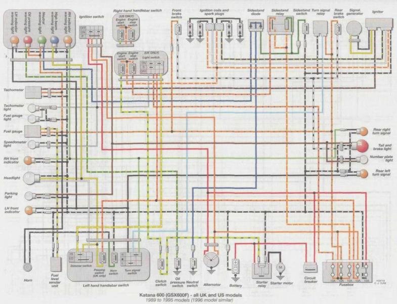

_Monter_ Opublikowano 16 Lipca 2011 Udostępnij Opublikowano 16 Lipca 2011 (edytowane) KLIKPowiedz czego nie rozumiesz z tego schematu to wtedy będę wiedział co Ci napisać. poza tym będziesz miał kontrolkę ładowania.Teraz tylko pytanie czy mostek prostowniczy masz w altku czy też jest elementem regulatora.Napisz co wiesz lub wrzuć skan serwisówki ze schematem altka. Edytowane 16 Lipca 2011 przez _Monter_ Cytuj lewa noga: http://forum.motocyk...__1#entry782383 prawa noga: http://forum.motocyk...__fromsearch__1...i tak wszyscy umrzemy... Odnośnik do komentarza Udostępnij na innych stronach Więcej opcji udostępniania...
mariusz52301 Opublikowano 17 Lipca 2011 Autor Udostępnij Opublikowano 17 Lipca 2011 Witam u mnie z alternatora wychodzą 2 kabelki a w schemaci od Ciebie jest ich co widzę klka. Przesyłam schemat instalacji. może tu coś będziesz widział. Cytuj Odnośnik do komentarza Udostępnij na innych stronach Więcej opcji udostępniania...
