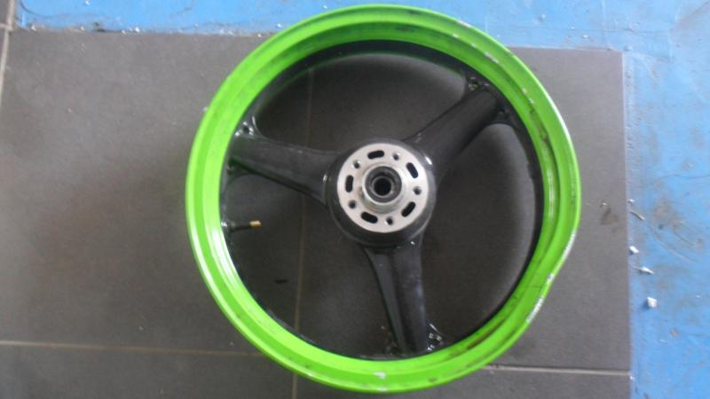

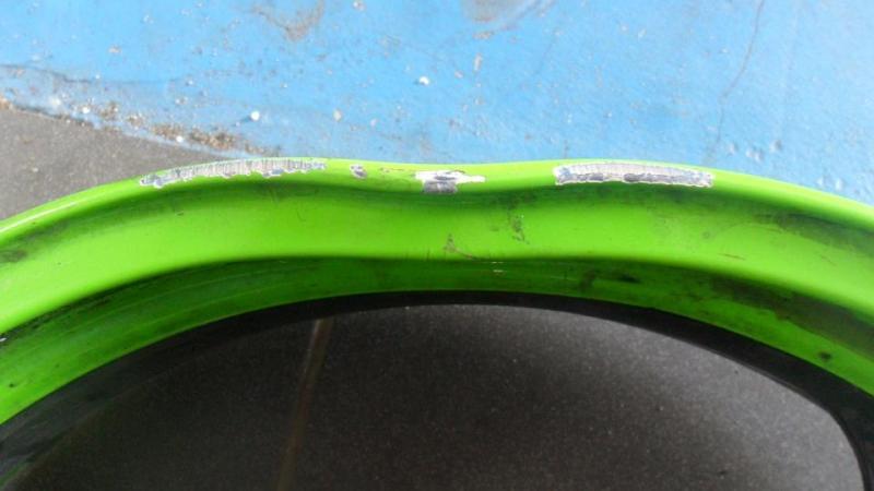

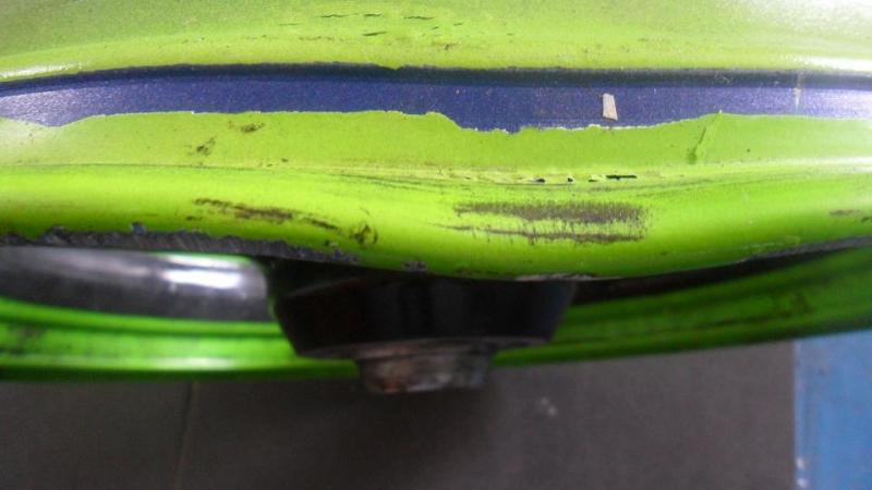

bartw Opublikowano 13 Czerwca 2011 Autor Udostępnij Opublikowano 13 Czerwca 2011 Wrzucam zdjęcia starej felgi. Jakby miał ktoś namiar na kolegę co skupuje to proszę podać ;)pozdrawiam Wrzucam zdjęcia starej felgi. Jakby miał ktoś namiar na kolegę co skupuje to proszę podać ;)pozdrawiam Cytuj Odnośnik do komentarza Udostępnij na innych stronach Więcej opcji udostępniania...
