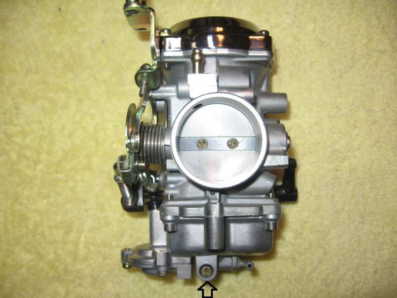

NATHAN Opublikowano 17 Lipca 2013 Udostępnij Opublikowano 17 Lipca 2013 (edytowane) No właśnie ja mam coś zaślepione z lewej strony u góry gaźnika, wystaje króciec/"kanał" w stronę tylnego cylindra i tam w jego środku jest zaślepka, patrząc na silnik przodem od strony filtra powietrza. To co to jest w takim razie ? :biggrin: Ok, już chyba wiem o którą śrubkę chodzi (?), ale na wszelki wypadek dodaje fotkę. Edytowane 18 Lipca 2013 przez NATHAN Cytuj Odnośnik do komentarza Udostępnij na innych stronach Więcej opcji udostępniania...
qclesny Opublikowano 18 Lipca 2013 Udostępnij Opublikowano 18 Lipca 2013 To śruba spustowa paliwa z komory pływaka w moim CV niestety w tym miejscu jest zaślepka, nie mam też tego kranika po prawej.Śruba mieszanki jest nad tą którą pokazałeś, skierowana pionowo w dół, jeśli nikt tam nie zaglądał to jest tam zaślepka. Pod nią masz śrubę z zakończoną iglicą, sprężynkę, podkładkę i mały o-ring.Patrząc jak na zdjęciu wkrętak wkładasz pionowo do góry i kręcisz. :biggrin:Powodzenia. Cytuj Odnośnik do komentarza Udostępnij na innych stronach Więcej opcji udostępniania...

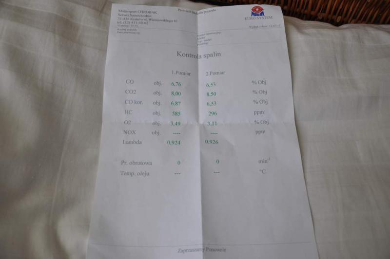

FIS Opublikowano 18 Lipca 2013 Udostępnij Opublikowano 18 Lipca 2013 (edytowane) "Czy takie wskazania mogą być tylko przez źle ustawioną śrubkę składu mieszanki, czy raczej grubsza sprawa (coś w środku gaźnika) ?" - na jakich obrotach to mierzyłeś? Jak na jałowym to jest źle. A doczytałem- no to jest źle i to bardzo źle... ch**nia z grzybnią. Raczej nie do uregulowania składem, gwint Ci się skończy. :biggrin:"Nastepną razą" zapodaj mu obroty 700- 800. ;) Edytowane 18 Lipca 2013 przez fisu Cytuj "Radość z jazdy zaczyna się tam, gdzie kończy się ekonomia.'' Autoryzowany dealer S&S Cycle https://harley-parts.pl/ Odnośnik do komentarza Udostępnij na innych stronach Więcej opcji udostępniania...
NATHAN Opublikowano 18 Lipca 2013 Udostępnij Opublikowano 18 Lipca 2013 (edytowane) Fisu, no właśnie na wolnych, ale ja mam wysokie wolne, na pewno ponad 1000 rpm, i właśnie muszę załatwić najlepiej cyfrowy obrotek i to sprawdzić, bo właśnie czytałem na poprzednich stronach w tym temacie że wolne powinny być niskie, ażeby regulacja składem mieszanki miała sens, bo jak przepustnica będzie za bardzo uchylona, czyli za wysokie wolne, to pisaliście że na niewiele się zda regulacja śrubką od składu.Fisu, czy jest aż tak źle obecnie że szkodzi to silnikowi ? czyli nadmiar benzyny spłukuje olej z cylindrów itp. ? :blink:No i co może być w gaźniku nie halo, że aż takie jaja ? Niby mógł ktoś tam wrzucić większe dysze ale nie sądze, bo moto kupiłem ze 100 % fabrycznym setupem (poza dodatkami typu sakwy/gmol/szyba).Wszystko seryjne, nawet wydechy, gaźnik, filtr powietrza, świece, dekielek V2 fabrycznie zanitowany. Dodam że fotka tego gaźnika ze śrubką to fotka poglądowa, to nie mój konkretnie gaźnik. I dodam że chyba zainwestuje w ten droższy zestaw naprawczy gaźnika z GASKETa. Edytowane 18 Lipca 2013 przez NATHAN Cytuj Odnośnik do komentarza Udostępnij na innych stronach Więcej opcji udostępniania...
FIS Opublikowano 18 Lipca 2013 Udostępnij Opublikowano 18 Lipca 2013 Pomiar tylko na jałowym niewiele mówi. Zrobiłeś dopiero 1/5 roboty... praca z analizatorem nie została jeszcze zakończona... Ty poprostu wykonałes test diagnostyki do przeglądu, a nie test umożliwiajacy odczyt pełnego zakresu pracy silnika... Strzelam ze to iglica lub dysze. Szwajcarzy na przykład dorabiają sobie tulejki aby podnieśc dysze do góry bo rowków brakuje, ale skoro mówiesz że tam nikt nie grzebał... Podejrzewam, ze jakbys go testował na 3 000 obrotów to odczyty wyszłyby po za skalę i własciel pogonilby Cię z warsztatu za niszczenie sprzętu z reszta ja tez... ;)Z drugiej jednak strony- gorsze widywałem... :rolleyes: Cytuj "Radość z jazdy zaczyna się tam, gdzie kończy się ekonomia.'' Autoryzowany dealer S&S Cycle https://harley-parts.pl/ Odnośnik do komentarza Udostępnij na innych stronach Więcej opcji udostępniania...
NATHAN Opublikowano 18 Lipca 2013 Udostępnij Opublikowano 18 Lipca 2013 (edytowane) Fisu, no tak właśnie myślałem że na wolnych to będzie tylko namiastka stanu rzeczy :) Nie mam pewności że nikt tam nie grzebał, bo było dwóch właścicieli, niemniej jednak wygląda na to że raczej nic nie było grzebane, ale to sie dowiem dopiero jak wyjmę i rozbiorę gaźnik :)Z tymi odczytami to masz zapewne racje, bo spaliny jebią niemiłosiernie, i każdy mi mówi już na węch że jest zdrowo za bogato :DA wydechy CZARNE :D no i spalanie masakryczne bo chyba nawet z 10 spali w mieście :/Gdzieś mam w serwisówce dane dysz dla mojego rocznika, i jest main jet czyli główna, pilot jet itp. , bo może faktycznie ktoś tam coś grzebał.Rozumiem że kupić ten zestaw z GASKETa i profilaktycznie powymieniać uszczelki, oringi, membrane, sprawdzić stan pływaka itp. I rozumiem że po prawidłowym poskładaniu wszystkiego, ustawieniu itp., mam podjechać znowu na analizę, i podpiąć najlepiej cyfrowy obrotek i przy jakich obrotach regulować skład oprócz wolnych ?Widziałem że gdzieś na ramie tam mam coś napisane 2750 rpm, i coś jeszcze, może to odnośnie normy spalin właśnie. Edytowane 18 Lipca 2013 przez NATHAN Cytuj Odnośnik do komentarza Udostępnij na innych stronach Więcej opcji udostępniania...
FIS Opublikowano 18 Lipca 2013 Udostępnij Opublikowano 18 Lipca 2013 (edytowane) Po ustawieniu?? :blink: Przeciez ustawiasz na analizatorze własnie.Przebieg procesu zalezy od tego co chcesz uzyskac. Konkretnymi wartościami składu przy konkretnych wartościach obrotów uzyskujesz zamierzone efekty.W Twoim przypadku czyli przy założeniu, że dażysz do oryginału możesz ustawić silnik w okolicach 3k obrotów.Normalnie ja to robię dla jałowego, 2000, 3000 5000 i czasami 6000 oraz wartości pompki przyśpieszającej.Ale Tobie wystarczy te 3000 bo raczej więcej nic nie zdziałasz... ze względów czasowo-narzędziowych.To sporo pracy jest jakby nie patrzeć. Idle i 3k stanowią pewnego rodzaju widełki, tworzac zarys ustawień. Edytowane 18 Lipca 2013 przez fisu Cytuj "Radość z jazdy zaczyna się tam, gdzie kończy się ekonomia.'' Autoryzowany dealer S&S Cycle https://harley-parts.pl/ Odnośnik do komentarza Udostępnij na innych stronach Więcej opcji udostępniania...
