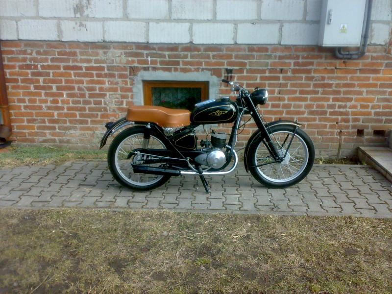

Aaa dupa! Własnie zaczaiłem ze przeciez moja wieska jest tez z 57(sorrry juz jestem stary mam prawo zapomniec), i HD ma wieske przekombinowaną:P Otóz juz tłumacze, 1957 był bez akumulatora i z okrągła puszka, bez licznika z krótka lampa, zawieszenie przednie z krótkimi choragiewkami(że licznik nie wejdzie)tu wpuszczam foto mojego wynalazku, jest troche lipne ale nie mam innego, Wieska podjeta spod płota, wszystko z orginału za wyj. pieca i przedniego błotnika:
http://www.fotosik.pl/pokaz_obrazek/6e3db3373c9cbfda.html

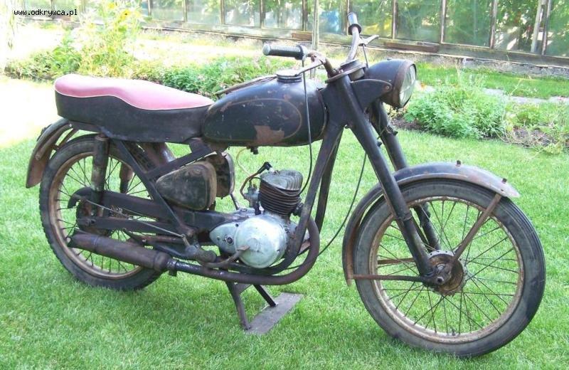

A nie daje mi to spokoju....znalazłem takie perełki, 57 rok
http://foto.scigacz.pl/gallery/otomoto_v2/08/00/M1080012/1_NORMAL.jpeg
a to Hiusa jesli sie nie myle też 57 http://www.polskimechanik.pl/img/forum/_big/93d11ba554.jpg
i jeszcze 57 http://img692.imageshack.us/img692/5494/img8055aw.jpg
Przekopałem internet i jakies swoje archiwum "X" i wychodzi na to ze obaj mamy racje, znaczy ja i HD(zwracam honor!!!), w 1957 roku musiał byc jakis przełom i zmienili puszki, wstawili licznik, potem usuneli mocowanie tablicy i jeszcze zmienili lampe tylna na plastikowa "kwadrat", albo po prostu moja jest z poczatku roku i zmontowali jeszcze ze starych czesci...W nastepnym roku-jakos po połowie- wstawili nowy silnik, ale i tak spotyka sie jeszcze żółwiki mimo ze powinien królowac plastik, czyzby sprzątanie magazynów?Trzeba sie jeszcze liczyc z wymiana elementów w starszych pojazdach na nowsze(np.licznik)przez samych włascicieli.Zeby dokładnie zobaczyc jak powinna wyglądać WSK szefa trzeba porównac numery, czy sa blizej mojego czy blizej HD I Hiusowego, wydaje mi sie ze skoro ma licznik to HD góra.I to jego maszyna bedzie wzór-konspekt.Chyba koniec opowiesci, bo juz sie nic nie da wymyslec,a przy okazji głupia WSK a jak sie temat rozrósł:]
