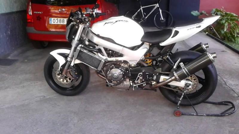

A wie ktoś może czy aby tak zamontować wydechy jak na zdjęciu poniżej to trzeba samemu giąć rury czy pasują jakieś od innego moto ???
Bo widziałem już sporo VTR-ek z tak zamontowanymi wydechami i strasznie mi się to podoba.
A może ktoś tutaj ma tak owe i coś podpowie
Edytowane przez Taurus_1888

He he nie nie chcę zmieniać na polifta tylko zrobić fajnego streeta taki coś jak ten na zdjęciu
Bardzo fajnie mi się nim jeździ i chcę go zrobić pod siebie planuje mieć go z co najmniej 4 sezony
A z tymi kolankami pod wydechy to nie masz pojęcia czy są one od innego moto czy samemu trzeba giąć ????
Moim zdaniem, bez owiewki zmniejszysz przepływ powietrza przez chłodnice, bo strumień mający iść środkiem i rozejść się przez nie, tam się nie dostanie.
Wydechy pod zadupkiem musisz sam dorobić.
Z boku jest to ładne, ale z tyłu widać rury obejmujące tylny wahacz i odstające na boki, a tłumiki wąsko w górze.
Wg mnie nie jest to estetyczne, a nie ma za wiele miejsca, żeby wydech puścić w wahaczu, przed kolem i w górę jak to chyba jest seryjnie w innych, nowszych modelach.
