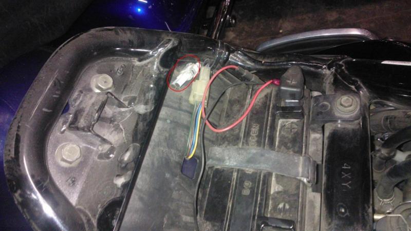

Dariow Opublikowano 24 Listopada 2012 Udostępnij Opublikowano 24 Listopada 2012 (edytowane) Hej PanowieCzy ktoś z Was wie co to jest za ustrojstwo (zaznaczone na zdjęciu) pod siedzeniem kierowcy, wydaje mi się że są tam obcięte kable albo czymś jest to zaślepione Edytowane 24 Listopada 2012 przez Dariow Cytuj Odnośnik do komentarza Udostępnij na innych stronach Więcej opcji udostępniania...
BORYS69 Opublikowano 24 Listopada 2012 Udostępnij Opublikowano 24 Listopada 2012 Hej PanowieCzy ktoś z Was wie co to jest za ustrojstwo (zaznaczone na zdjęciu) pod siedzeniem kierowcy, wydaje mi się że są tam obcięte kable albo czymś jest to zaślepione WitamTo są wyprowadzone kable na dodatkowe gniazdo zapalniczki i podłączone są pod bezpiecznik od gniazda fabrycznie zamontowanego :)pozdr. Cytuj Odnośnik do komentarza Udostępnij na innych stronach Więcej opcji udostępniania...
Dyzio77 Opublikowano 24 Listopada 2012 Udostępnij Opublikowano 24 Listopada 2012 (edytowane) A mi się wydaje, że ta ładna biała kostka jest od zasilania zmieniarki CD. Edytowane 24 Listopada 2012 przez Dyzio77 Cytuj Jest wypadek, auto w rowie, Lekarz udziela pomocy rannym, Policja zabezpiecza miejsce zdarzenia, Straż Pożarna neutralizuje wycieki, a po pól godziny przyjeżdżają dzielni Strażnicy ze Straży Miejskiej i wypisują mandat za parkowanie na trawie… Odnośnik do komentarza Udostępnij na innych stronach Więcej opcji udostępniania...
Dariow Opublikowano 24 Listopada 2012 Udostępnij Opublikowano 24 Listopada 2012 To w Venturze jest fabryczne gniazdo zapalniczki fiu fiu Cytuj Odnośnik do komentarza Udostępnij na innych stronach Więcej opcji udostępniania...
Dyzio77 Opublikowano 24 Listopada 2012 Udostępnij Opublikowano 24 Listopada 2012 Jest, jedno z przodu po lewej stronie motocykla - od wewnętrznej strony owiewki. A obok gniazda, jest mały włącznik od lightbar`ów ;)Wiele osób już go szukało… ;) Cytuj Jest wypadek, auto w rowie, Lekarz udziela pomocy rannym, Policja zabezpiecza miejsce zdarzenia, Straż Pożarna neutralizuje wycieki, a po pól godziny przyjeżdżają dzielni Strażnicy ze Straży Miejskiej i wypisują mandat za parkowanie na trawie… Odnośnik do komentarza Udostępnij na innych stronach Więcej opcji udostępniania...
Dariow Opublikowano 24 Listopada 2012 Udostępnij Opublikowano 24 Listopada 2012 Dyzio na tej owiewce z szyba czy tej na nogi Cytuj Odnośnik do komentarza Udostępnij na innych stronach Więcej opcji udostępniania...
Dyzio77 Opublikowano 25 Listopada 2012 Udostępnij Opublikowano 25 Listopada 2012 Z szybą, zaraz pod kierownicą. W małym kwadratowym przetłoczeniu, z czarną gumową zaślepką.Jak stoisz przy motorze, to nawet dobrze go nie widać, jak kucniesz, to widzisz od razu. Cytuj Jest wypadek, auto w rowie, Lekarz udziela pomocy rannym, Policja zabezpiecza miejsce zdarzenia, Straż Pożarna neutralizuje wycieki, a po pól godziny przyjeżdżają dzielni Strażnicy ze Straży Miejskiej i wypisują mandat za parkowanie na trawie… Odnośnik do komentarza Udostępnij na innych stronach Więcej opcji udostępniania...
Dariow Opublikowano 25 Listopada 2012 Udostępnij Opublikowano 25 Listopada 2012 Cholera to ja nie ma :sad: musze sobie założyć ale przetłumaczyłem sobie z instrukcji przez google translator co to niby jest ten wihajster i dalej nie wiem : Akcesoria podłączone do dodatkowego wyjścia DC pod siedzeniem kierowcy można stosować, gdy klucz jest w pozycji ACC lub ON Akcesoria podłączone do pomocniczego złącza DC nie powinny być używane z silnikiem turneg off, a obciążenie nie może przekraczać 5A lub 60W, w przeciwnym razie bateria może rozładować Aby uniknąć porażenia prądem lub zwarcie upewnić się, że pokrywa jest instalowany podczas pomocnicze złącze DC nie jest używany Chyba to nie może być do gniazda bo cokolwiek podłączymy to chyba ma więcej jak 5A (np ładowarka do telefonu) Cytuj Odnośnik do komentarza Udostępnij na innych stronach Więcej opcji udostępniania...
