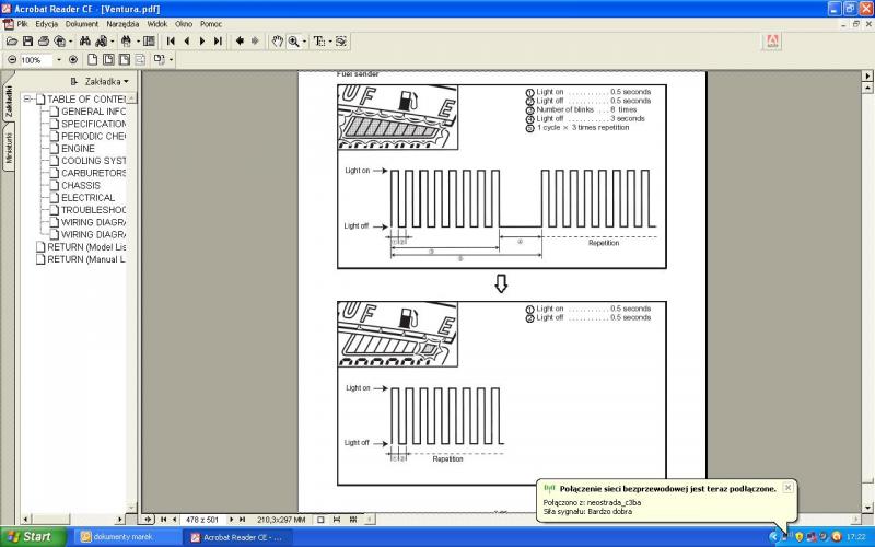

harbuz Opublikowano 23 Grudnia 2011 Udostępnij Opublikowano 23 Grudnia 2011 (edytowane) Witam.Tak sobie dzisiaj otworzyłem serwisówkę i zobaczyłem, że jest tam opcja zczytania błędu po mrugającym wskaźniku paliwa. Czujnik nie działa( opisałem to wcześniej) i nie wiem, czy to jest przyczyną,czy może jest inna usterka? Taki sam przykład jest w serwisówce jak u mnie. Tak samo mruga. Problemem jest tylko to, że nie wiem jak go odczytać? Może ma ktoś taką samą i wie coś na ten temat? Dąłącze przykład ze strony. Pzdr. Edytowane 23 Grudnia 2011 przez harbuz Cytuj Odnośnik do komentarza Udostępnij na innych stronach Więcej opcji udostępniania...

II Artur II Opublikowano 23 Grudnia 2011 Udostępnij Opublikowano 23 Grudnia 2011 Witam.Tak sobie dzisiaj otworzyłem serwisówkę i zobaczyłem, że jest tam opcja zczytania błędu po mrugającym wskaźniku paliwa. Czujnik nie działa( opisałem to wcześniej) i nie wiem, czy to jest przyczyną,czy może jest inna usterka? Taki sam przykład jest w serwisówce jak u mnie. Tak samo mruga. Problemem jest tylko to, że nie wiem jak go odczytać? Może ma ktoś taką samą i wie coś na ten temat? Dąłącze przykład ze strony. Pzdr. Pewnie bedzie to podobnie jak w aucie, trzeba po przekreceniu kluczyka liczyc mrugniecia az do przerwy, po przerwie znowu liczyc - w ten sposob odczytasz kod bledu. A jak bedziesz znal kod to odnajdujesz go na liscie kodow i wiesz co mu dolega. Cytuj --pozdrawiamArtur Wojtkowski Odnośnik do komentarza Udostępnij na innych stronach Więcej opcji udostępniania...

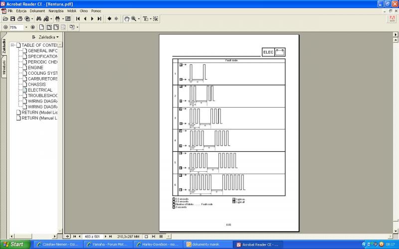

harbuz Opublikowano 23 Grudnia 2011 Udostępnij Opublikowano 23 Grudnia 2011 Pewnie bedzie to podobnie jak w aucie, trzeba po przekreceniu kluczyka liczyc mrugniecia az do przerwy, po przerwie znowu liczyc - w ten sposob odczytasz kod bledu. A jak bedziesz znal kod to odnajdujesz go na liscie kodow i wiesz co mu dolega.Kody właśnie opisałem na tym zdjęciu. 8 mrugnięć po trzy razy. Nie wiem tylko gdzie to odczytać?Teraz z drugiej beczki. Jak regulować kąt lampy z przodu? Znaczy się jakim kluczem? Żaden tam nie pasuję, a wydaję mi się, że jakoś ta lampa nie jest w osi? U Dyzia na fotkach to jest centralnie, a u mnie jakoś idzie w stonę osi drogi. Jak zapalam to chyba za mocno świeci na przeciwny pas. Wiem, że na diagnostyce to zrobią, ale nie usnę jak nie będę mógł pokręcić. Dobra kończe, bo lecę dłubać. Żonka pitrasi, a ja tam wolałbym święta w garażu zorganizować.Wiecie jaka byłaby impreza :rolleyes: Pzdr. Cytuj Odnośnik do komentarza Udostępnij na innych stronach Więcej opcji udostępniania...

II Artur II Opublikowano 24 Grudnia 2011 Udostępnij Opublikowano 24 Grudnia 2011 Kody właśnie opisałem na tym zdjęciu. 8 mrugnięć po trzy razy. Nie wiem tylko gdzie to odczytać? To jest system autodiagnostyki, wskazuje błąd numer 3 i wychodzi na to że to coś z hamulcem przednim, coś z włącznikiem/przełącznikiem. Nie znam angielskiego więc tak do końca Ci nie powiem. Brzmi to dokładnie tak:3.cancel switch, front brake switch, rearbrake switch or clutch switch Cytuj --pozdrawiamArtur Wojtkowski Odnośnik do komentarza Udostępnij na innych stronach Więcej opcji udostępniania...

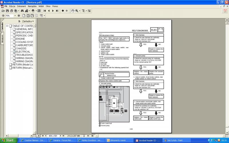

harbuz Opublikowano 24 Grudnia 2011 Udostępnij Opublikowano 24 Grudnia 2011 (edytowane) Zaraz odpalam serwisówkę i będę to jakoś tłumaczył. Co do hamulców to może być tylko przełącznik na stopy. Nic innego tam nie ma. Dyzio, wysyłam ci to na maila. Jest to na końcu. Poszukasz, znajdziesz. Pzdr. Znalazłem, to jest coś od tempomatu. Szkoda, że nie wiem jak to usunąć.Dla zainteresowanych: Edytowane 24 Grudnia 2011 przez harbuz Cytuj Odnośnik do komentarza Udostępnij na innych stronach Więcej opcji udostępniania...
