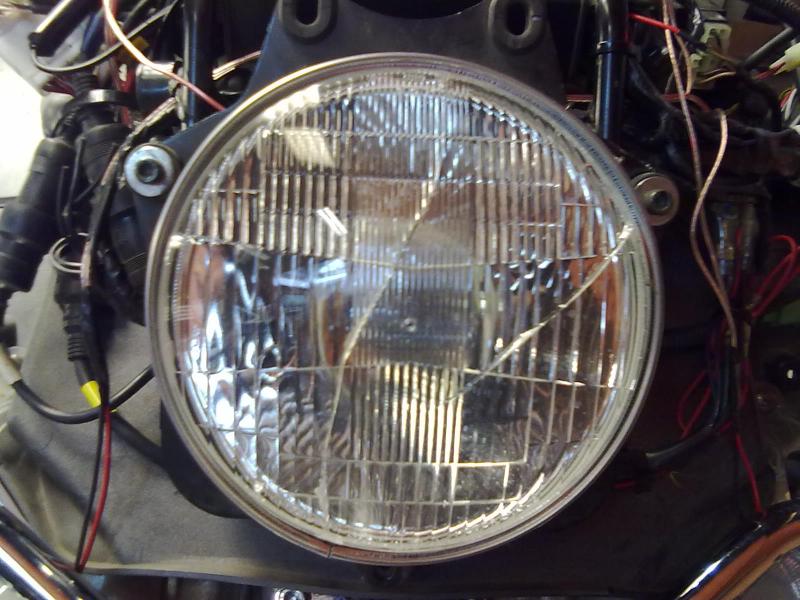

Moja lampa:
Jak widać były dwa pęknięcia i może bym tego nie ruszał, ale wpadała do środka woda...
Zrobiłem tak:
Lampa od Nysy, Żuka, Stara ma idealnie tą samą średnicę, a mam doświetlone pobocze, jedyna różnica jest w wysokości szkła.
Teraz zwierciadło jest odsunięte od lustra około centymetr, niepokoiło mnie to, ale na przyżądach w Stacji Diagnostycznej okazało się, że niepotrzebnie.
Do lampy włożyłem żarówkę Bi-Xenon (made in DE) i jestem bardzo zadowolony.
Rewelacyjnie się teraz śmiga w nocy (o ile jest czysta szyba).
