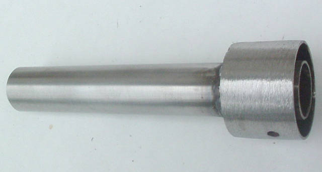

kamikazemario Opublikowano 6 Kwietnia 2010 Udostępnij Opublikowano 6 Kwietnia 2010 Sie chyba takie cuś nazywa DB KILLER http://www.xracing-exhausts.com/accessori%20015.jpg http://www.slickbiker.com/Slickbiker/Workshop/dbkiller.jpg Względnie proste do dorobienia we własnym zakresie. Cytuj Odnośnik do komentarza Udostępnij na innych stronach Więcej opcji udostępniania...

lukasz_vip Opublikowano 12 Kwietnia 2010 Udostępnij Opublikowano 12 Kwietnia 2010 Wiem coś o nadmiernym hałasie. W moim LC4 wydech był całkowicie pusty. Chodziło to masakrycznie głośno a do tego nie było chwili, żeby sobie ogniem nie strzelił. Puszczenie manetki i seria wystrzałów z wydechu. Nie mogłem tak jeździć bo zaraz by mnie też ściągnęła policja. Pojechałem na złom i kupiłem wydech z auta z rurą perforowaną 4,5mm. Zrobiłem sobie wkład do wydechu wzorują się na tym co robi Edzio. Do tego w około rury wata szklana (pożyczyłem trochę z ocieplenia dachu w domu :D ). Po takiej operacji o kosztach 5zł moto chodzi pięknie basowym dźwiękiem. Przestało też tak strzelać z wydechu. Cytuj Odnośnik do komentarza Udostępnij na innych stronach Więcej opcji udostępniania...
