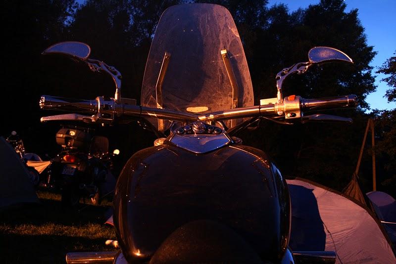

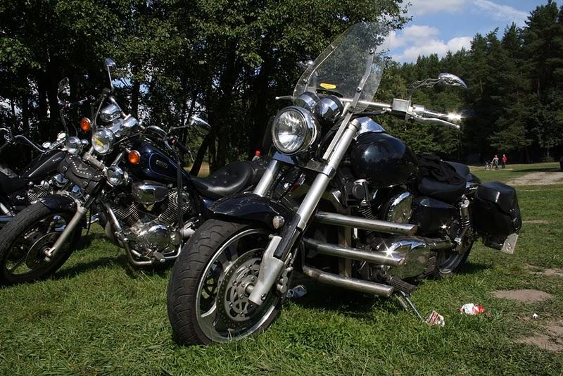

Misiek5 Opublikowano 9 Września 2011 Udostępnij Opublikowano 9 Września 2011 Pojemność zbiornika to 17l a rezerwa mnie się zapala po przejechaniu 110 -120 mil. Zostaje jeszcze trochę w baku i można bez problemu szukać stacji (ale nie nerwowo).Jeśli chodzi o foto szyby to coś poniżej.Elementy mocujące wykonane ze stali chromowej. Mocowanie na obejmach do lag. Cytuj Odnośnik do komentarza Udostępnij na innych stronach Więcej opcji udostępniania...
