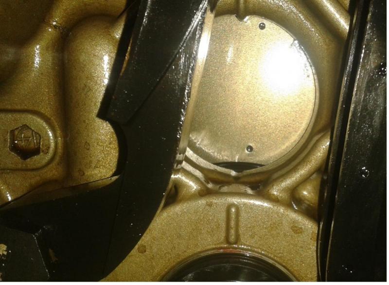

bialyrocket Opublikowano 9 Listopada 2014 Udostępnij Opublikowano 9 Listopada 2014 Czy ma może ktoś lub ma możliwość zrobić zdięcie dolnego tryba rozrządu, bo na moim nie ma znaku do ustawienia rozrządu. Ale idzie się doliczyć na którym zębie ma być bo jest wycięcie na klin wału. Dlatego jak ma ktoś to bardzo proszę o pomoc. Cytuj Odnośnik do komentarza Udostępnij na innych stronach Więcej opcji udostępniania...
bialyrocket Opublikowano 13 Listopada 2014 Udostępnij Opublikowano 13 Listopada 2014 Ogarnołem temat ze znakami na kole rozrządu są one nad kołem na przeciwwadze wału korbowego, klin wału na trybie też pokazuję to miejsce. Dołączam fote żeby inni też mogli zerknąć. Mam jeszcze pytanie jeśli ktoś zmieniał łańcuch rozrządu to gdzie kupowaliście bo nie mogę namierzyć żadnego sklepu? Cytuj Odnośnik do komentarza Udostępnij na innych stronach Więcej opcji udostępniania...
