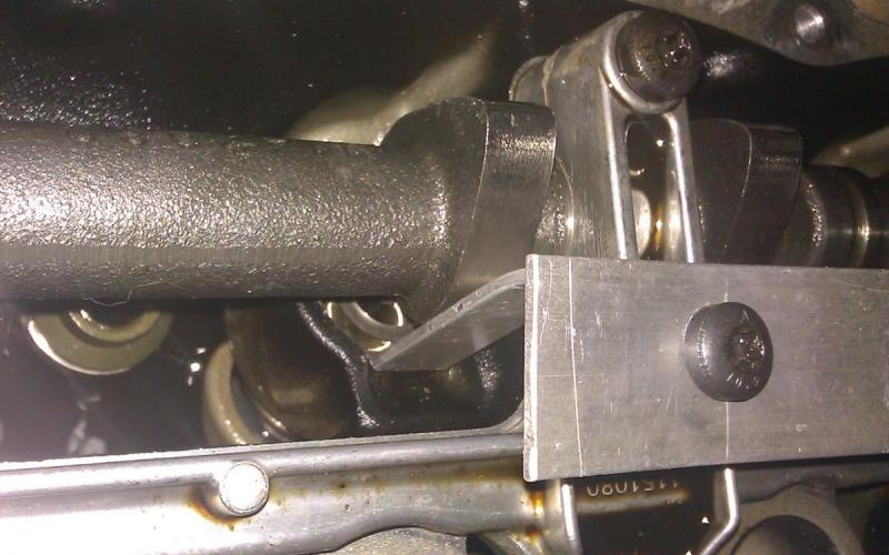

Ksylo Opublikowano 30 Stycznia 2012 Udostępnij Opublikowano 30 Stycznia 2012 (edytowane) Gdzie ten kabel kupic, jak to sie dokładnie nazywa, ile kosztuje, dlaczego tak drogo, gdzie to wetknac Rocketowi a gdzie komputerowi???? ufff :biggrin: PS: http://allegro.pl/pr...2062225204.html taaaaki???? ;) PS2: http://canyonchasers...955i/valves.php przyrzad do wyjmowania płytek zaworowych bez zdejmowania wałków a tu juz z ceną http://www.triumph-o...tool-4514-p.asp . Moze ktos ma takie ustrojstwo i podałby nam wymiary i rozstaw otworów? To mozna łatwo samemu zrobic tylko własnie potrzebny jest rysunek tech z wymiarami. Jestem na etapie kombinowania jak wyjac płytki bez rozbierania silnika. Edytowane 30 Stycznia 2012 przez Ksylo Cytuj Odnośnik do komentarza Udostępnij na innych stronach Więcej opcji udostępniania...

Ksylo Opublikowano 31 Stycznia 2012 Udostępnij Opublikowano 31 Stycznia 2012 (edytowane) Dzisiaj wymodziłem sobie urządzonko i sam wyjąłem płytki bez zdejmowania wałków. Fotka z urządzonkiem i już wyjętą płytką. Na raz naciska mi dwie szklanki i moge wyjąć dwie płytki. Trzeba mieć dobry mały magnesik do tego. Godzina kombinowania - mierzenia i godzina piłowania aluminium - dopasowywania. Nooo jestem z siebie dumny bo wczoraj wziąłem mechanika do warsztatu i nie miał pomysłu jak to wyciągnąć. Niestety w Rockecie jest bardzo wszystko ciasno. Szklanke można dotknąć właściwie tylko na niewielkim odcinku. Jutro jade po płytki i zakładam pod wałki. Najgorsze chyba mam za sobą. ;) Edytowane 1 Lutego 2012 przez Ksylo Cytuj Odnośnik do komentarza Udostępnij na innych stronach Więcej opcji udostępniania...
