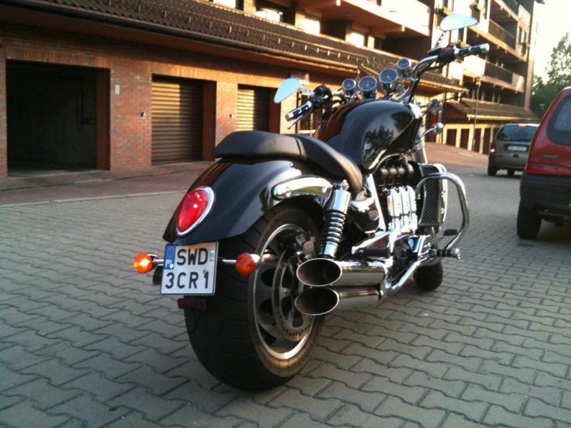

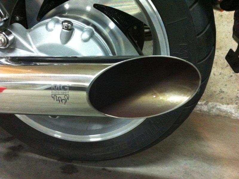

lucky_nitrox Opublikowano 17 Stycznia 2012 Udostępnij Opublikowano 17 Stycznia 2012 Witam, Z tego co się orientuję to nie ma długich wierteł do stali ( bo nie ma dla nich zastosowania, prócz tłumików :biggrin: ). Tak jak pisałem ja mam założone tłumiki ( robia je chłopcy w Polsce ) tak wyglądają, dzwięk jest też ok :crossy: : Cytuj Odnośnik do komentarza Udostępnij na innych stronach Więcej opcji udostępniania...
Tapir Opublikowano 17 Stycznia 2012 Udostępnij Opublikowano 17 Stycznia 2012 Kolego lucky_nitrox - świetne rury, podobają mi się :) Zapomniałem wcześniej napisać jeszcze o dwóch sprawach związanych z Rocketem. Pierwsza to pierdoła- w tamtym sezonie przepalił mi się kolektor wydechowy i to w sposób dość dziwny, nie mogę wrzucić zdjęcia bo za dużo zajmuje. W każdym razie pękło idealnie wzdłuż spawu, który przytwierdzał do kolektora dziurę z gwintem do wkręcania imbusowej śrubki mocującej chromowaną listwę z prawej strony na dole (zasłaniającej kolektor wydechowy i czwórnik lub puszkę wydechu)- pospawało się i nie ma problemu. Druga sprawa jest bardziej istotna, ponieważ może w niektórych sytuacjach wpłynąć na bezpieczeństwo jazdy. Mianowicie chodzi o konstrukcję dźwigni przedniego hamulca. Dźwignia posiada mimośrodową regulację wysokości, która składa się z bolca wtykanego do odpowiednio oznaczonych dziurek (1,2,3,4) mimośrodowego "walca". Przy ciśnięciu na dźwignię hamulca cała siła opiera się na cycko-bolcu, który nie jest chyba wykonany z odpowiednich materiałów. Z czasem cycek się wyciera, a jałowy skok klamki rośnie, aż do poziomu, kiedy nawet na najwyższym ustawieniu klamka przy mocnym hamowaniu może dotykać manetki gazu i położonych na niej palców (przy technice hamowania dwupalcowej) uniemożliwiając w pełni skuteczne hamowanie. Ratunkiem jest rozebranie elementów dźwigni i naspawaniu na bolcu paru heftów, potem oczywiście całość należy ładnie spolerować. Jeśli będzie się wam chciało zrobić to odpowiednio starannie, to regulacja wysokości klamki nadal będzie działać. Co ważniejsze- ta procedura kasuje jałowy skok dźwigni hamulca. Cytuj Odnośnik do komentarza Udostępnij na innych stronach Więcej opcji udostępniania...
lucky_nitrox Opublikowano 17 Stycznia 2012 Udostępnij Opublikowano 17 Stycznia 2012 (edytowane) :icon_biggrin: , ja motor już kupiłem z tym rurami, polecam tym bardziej że to "nasze" chłopaki je robią na warsztacie. Z przedni hamulcem potwierdzam ja też jeźdze na najwyższym nastawie bo na kazdym innnym miażdzyłem sobie palce. Edytowane 17 Stycznia 2012 przez lucky_nitrox Cytuj Odnośnik do komentarza Udostępnij na innych stronach Więcej opcji udostępniania...
