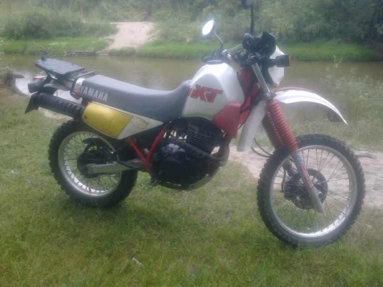

grzecho20 Opublikowano 20 Września 2011 Udostępnij Opublikowano 20 Września 2011 Cześć WszystkimDołączam się ze swoim nowym motorkiem XT 350 słaba jakość bo robione telefonem.Na razie nauka ruszania i hamowania (pierwszy raz na moto od ponad 10 lat ).Dużo siły ma jak na razie. Do Mihoa olej sprawdzam prze każdym wyjazdem tak dla pewności.Sławek z moto union od którego kupiłem zapewnił mnie że do wiosny nic nie trzeba będzie robić zostawił numer do siebie że w razie problemów przyjedzie i zobaczy. Człowiek konkretny moto mi przywiózł pod dom bo mi niestety transport się urwał. A przy okazji okazało się ze kiedyś koledze ojciec kupił u niego DR 50 i tez nie było z nia problemów.Teraz tylko jeździć i się uczyć. Cytuj Odnośnik do komentarza Udostępnij na innych stronach Więcej opcji udostępniania...
michoa Opublikowano 24 Września 2011 Udostępnij Opublikowano 24 Września 2011 jak na nią patrze to jestem w pozytywnym szoku jak wizualnie jest zachowana-w zasadzie na moje oko nieoryginalny jest tylko bagażnik :D tak z ciekawości-ciężko zapala po glebie czy jeszcze na niej nie leżałeś ?? jak nie to najwyższy czas :buttrock: :D Cytuj "... i ujrzal Pan prace nasza i byl zadowolony a zapytawszy o zarobki nasze usiadl i zaplakal..." list Pawla apostola do koryntianmichoa-100% stylistów bez szyku http://miszczua.cba.pl Odnośnik do komentarza Udostępnij na innych stronach Więcej opcji udostępniania...

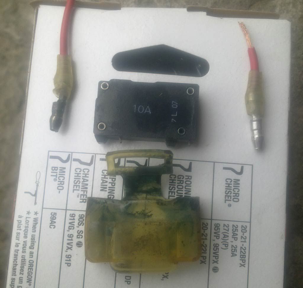

grzecho20 Opublikowano 24 Września 2011 Udostępnij Opublikowano 24 Września 2011 (edytowane) jak na nią patrze to jestem w pozytywnym szoku jak wizualnie jest zachowana-w zasadzie na moje oko nieoryginalny jest tylko bagażnik :D tak z ciekawości-ciężko zapala po glebie czy jeszcze na niej nie leżałeś ?? jak nie to najwyższy czas :buttrock: :D Leżałem już kolo 10 razy :D większość na polanie na której się uczę (połowa to piach jak na plaży a reszta to kępy trawy i na tych kępach najczęściej tył mi ucieka ) i parę razy w zakręcie jak za dużo gazu dałem ale trochę przeszorowałem dupskiem po piachu wstałem otrzepałem się i jazda. Na bagażniku był kufer ale go zdjąłem bo nogą czasem o niego zahaczałem przy zsiadaniu .Odpala czasem za pierwszym a czasem cztery pięć razy kopne i nic to czekam chwilę i wtedy już normalnie zapala.Wczoraj miałem porządniejszą glebę i chwilowo moto stoi. Zgasły kontrolki nie chciał zapalić, a jak zapalił to zaraz gasł jak mu przygazówki nie zrobiłem. Zdjąłem boczek i się okazało że urwały się kabelki od takiej małej czarnej kostki (chyba to bezpiecznik ale głowy nie dam) : Byłem dziś w kilku sklepach w okolicy ale pierwszy raz widzieli coś takiego,patrzyłem na stronach kilku sklepów motocyklowych i nie znalazłem nic podobnego. Problem rozwiązany wystarczyło dokupić gniazdo na bezpiecznik wpiąć zwykły bezpiecznik 10A i wszystko działa. Edytowane 25 Września 2011 przez grzecho20 Cytuj Odnośnik do komentarza Udostępnij na innych stronach Więcej opcji udostępniania...
