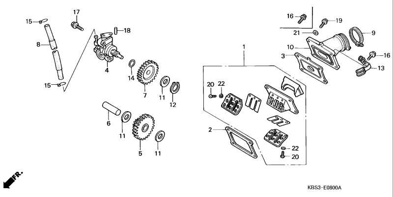

Tadzias Opublikowano 22 Listopada 2011 Udostępnij Opublikowano 22 Listopada 2011 ok dzięki, ale zakładając je spowrotem to trzeba je jakoś specjalnie ustawić ?A, jeszcze jedno czy element nr.3 z tego schematu to blokada? Cytuj Odnośnik do komentarza Udostępnij na innych stronach Więcej opcji udostępniania...
michoa Opublikowano 23 Listopada 2011 Udostępnij Opublikowano 23 Listopada 2011 nr 3 to nie jest blokada Cytuj "... i ujrzal Pan prace nasza i byl zadowolony a zapytawszy o zarobki nasze usiadl i zaplakal..." list Pawla apostola do koryntianmichoa-100% stylistów bez szyku http://miszczua.cba.pl Odnośnik do komentarza Udostępnij na innych stronach Więcej opcji udostępniania...
