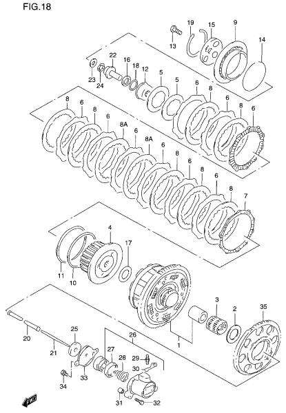

kalisz1980 Opublikowano 27 Kwietnia 2011 Udostępnij Opublikowano 27 Kwietnia 2011 (edytowane) WitamCzy ma ktoś z was możliwość zmierzenia trzpienia sprzęgła (nie wiem jak to się nazywa) na schemacie oznaczone numerem 21.Chodzi mi o wymiar długościowy. Ponieważ tłoczek sprzęgła zbyt mocno się wysuwa sądzę, iż prawdopodobnie w moim motocyklu ten trzpień był dorabiany - może po zerwaniu łańcucha lub czymś podobnym. Jeśli ktoś ma możliwość pomiaru to bardzo proszę o przesłanie tej informacji.Model do 1999 roku - choć w późniejszych olejakach chyba był taki sam. Edytowane 27 Kwietnia 2011 przez kalisz1980 Cytuj If the Bandit 1200 was a film star it would be Chuck Norris! Odnośnik do komentarza Udostępnij na innych stronach Więcej opcji udostępniania...
