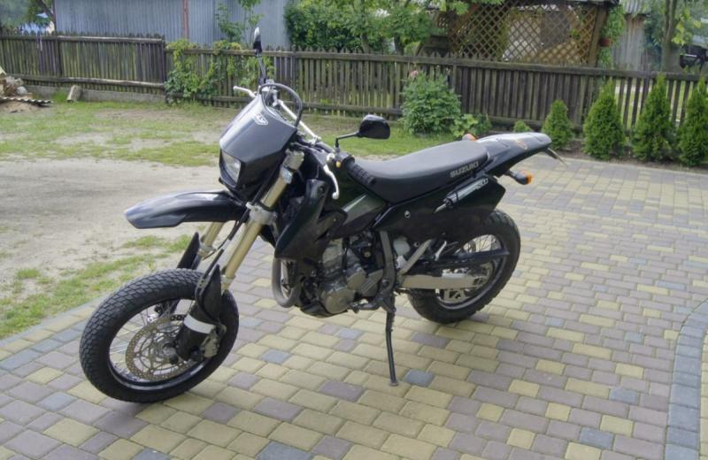

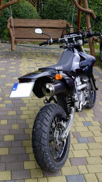

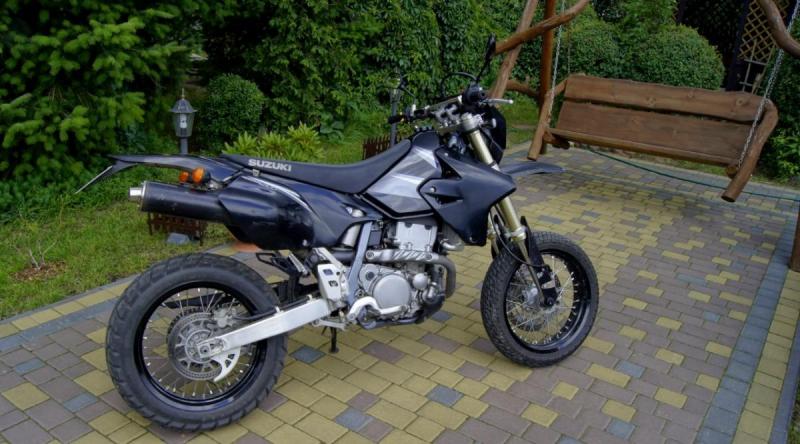

MotoCross Opublikowano 20 Lipca 2012 Udostępnij Opublikowano 20 Lipca 2012 Witam, po bardzo długim czasie.W końcu doczekałem się i ja ;-)) DRZ 400 SM 2006 Cytuj Odnośnik do komentarza Udostępnij na innych stronach Więcej opcji udostępniania...
rafael Opublikowano 20 Lipca 2012 Udostępnij Opublikowano 20 Lipca 2012 W dniu 20.07.2012 o 15:51, MotoCross napisał: Witam, po bardzo długim czasie.W końcu doczekałem się i ja ;-)) DRZ 400 SM 2006 Dobrze idzie na koło? :D :D Cytuj Odnośnik do komentarza Udostępnij na innych stronach Więcej opcji udostępniania...
MotoCross Opublikowano 20 Lipca 2012 Udostępnij Opublikowano 20 Lipca 2012 (edytowane) W dniu 20.07.2012 o 16:39, rafael napisał: Dobrze idzie na koło? :D :D po kilku dniach jazdy jeszcze nie próbowałem,ale korci ;-) zastanawiam się tylko, czy oddać go do serwisu na ewentualne regulacje itp.olej zalany świeży, jeżdżę tylko w weekendy i raczej spokojnie ;-]] Edytowane 20 Lipca 2012 przez MotoCross Cytuj Odnośnik do komentarza Udostępnij na innych stronach Więcej opcji udostępniania...
rafael Opublikowano 21 Lipca 2012 Udostępnij Opublikowano 21 Lipca 2012 W dniu 20.07.2012 o 16:57, MotoCross napisał: po kilku dniach jazdy jeszcze nie próbowałem,ale korci ;-) zastanawiam się tylko, czy oddać go do serwisu na ewentualne regulacje itp.olej zalany świeży, jeżdżę tylko w weekendy i raczej spokojnie ;-]]Oddaj oddaj, zawory przedewszystkim sprawdzić i łańcuszek rozrządu, jeśli to będzie ok i masz nowy olej to możesz latać.PS: NA SM łatwo się gumuje to będziesz latał za kilka dni już :biggrin: Cytuj Odnośnik do komentarza Udostępnij na innych stronach Więcej opcji udostępniania...
