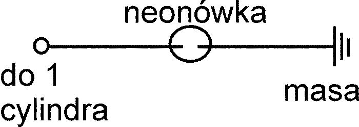

Znalazłem coś takiego zamiast lampy stroboskopowej http://files.capri.pl/u/f/6/41961d0e1ddf6.l.jpg
No ok, a ten drugi koniec (do cylindra) gdzie dokładnie mam podłączyć?
Njapierw przerywacze, potem wyprzedzenie. http://www.capri.pl/forum/56993
