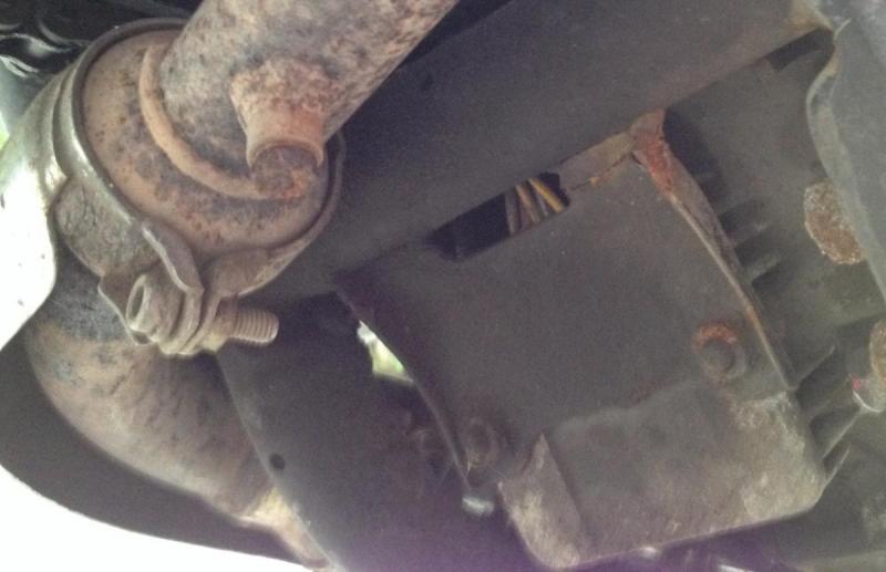

dave gahan Opublikowano 14 Lipca 2015 Udostępnij Opublikowano 14 Lipca 2015 Czesc wszystkim! Jestem tu nowy i jak pisałem w powitalni, mam zamiar wrócić po długiej przerwie na dwa kółka. I mają to być kółka marudy vz800. Mam upatrzony egzemplarz, wspaniały, jedyny i w 99% bez zastrzeżeń. Jedyna moja wątpliwość dotyczy stanu podwozia. Na załączonym zdjęciu pokazuję, co mam na myśli. Pojawia się rdzą i małe pęknięcie, które pewnie bedzie się powiększać. Moje pytanie do użytkowników tego modelu brzmi: czy powinienem się przejmować tym mankamentem w tym sensie, że taki feler powinien dyskwalifikować zakup tego egzemplarza? Co sądzicie? Za wszelkie uwagi będę bardzo wdzięczny, bonie ukrywam, że to jedyne co powstrzymuje mnie przed zakupem tej cudnej maszyny. Moto jest z 1997 roku i to jedyne miejsce, w ktorym pokazała się rdza... Cytuj Odnośnik do komentarza Udostępnij na innych stronach Więcej opcji udostępniania...
batko lenin Opublikowano 14 Lipca 2015 Udostępnij Opublikowano 14 Lipca 2015 Nie sądzę, żeby był to powód do dyskwalifikacji. Wydech deko rdzawy, a jaki ma być? :wink: A ten pęknięty wspornik wyczyść, pęknięcie pospawaj, zaszlifuj, pomaluj i będzie git. To nisko położony element, musi poprzedni właściciel zawadził o coś :biggrin: To kosmetyczny duperel, więc skup się kolego na silniku, kompresji, zużyciu oleju(a maruda bierze, nie ma co owijać w bawełnę), sprzęgło, łańcuch i takie tam. Udanego zakupu i do zobaczenia na drodze :) Cytuj Odnośnik do komentarza Udostępnij na innych stronach Więcej opcji udostępniania...
farmi Opublikowano 15 Lipca 2015 Udostępnij Opublikowano 15 Lipca 2015 (edytowane) taka pierdoła to nic,sam ze dwa razy walnąłem tym wspornikiem przy przejeżdzaniu z plecakiem przez wyższy próg zwalniający :rolleyes: :rolleyes: silnik patrz i rame czy nie krzywa i tyle pozwodzonka w zakupie Edytowane 15 Lipca 2015 przez farmi Cytuj Odnośnik do komentarza Udostępnij na innych stronach Więcej opcji udostępniania...
dave gahan Opublikowano 15 Lipca 2015 Udostępnij Opublikowano 15 Lipca 2015 Dziękuję Wam za te odpowiedzi, uspokoiliście mnie! Do zobaczenia na drodze! Cytuj Odnośnik do komentarza Udostępnij na innych stronach Więcej opcji udostępniania...
