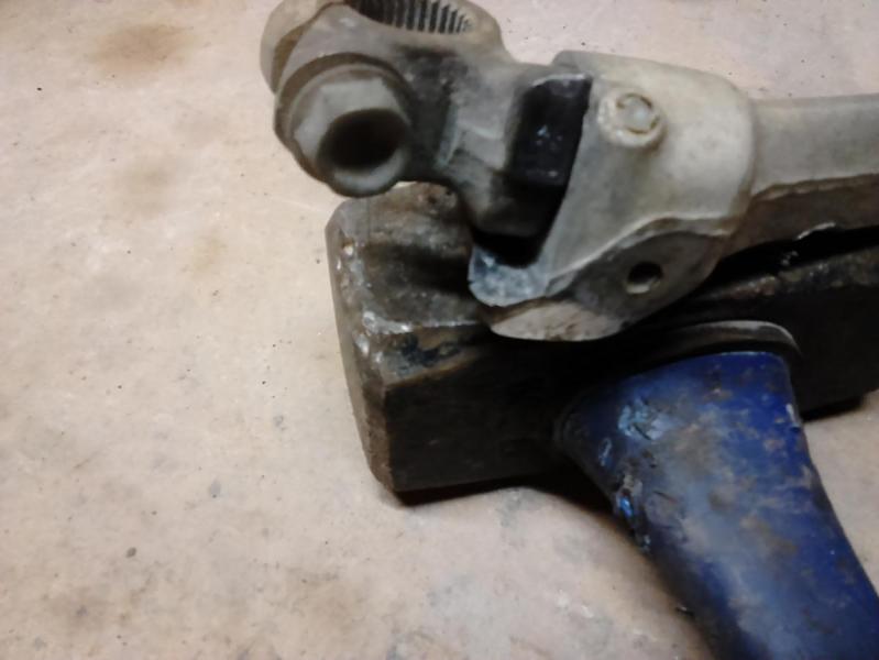

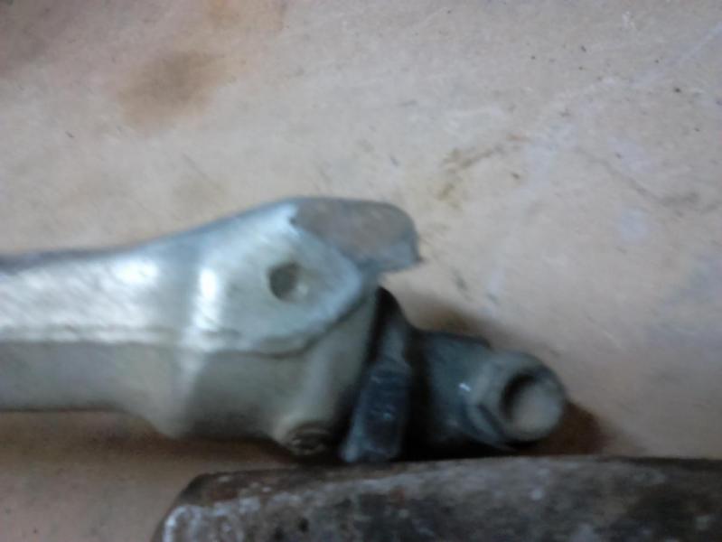

mundek1985 Opublikowano 17 Kwietnia 2016 Udostępnij Opublikowano 17 Kwietnia 2016 Dzięki, znalazłem takie bolce do skracania linek gazu to tylko będę musiał dopasować do otworów w gaźniku, Teraz drugi problem. Mam już trochę rozbity kopniak i przy rozruchu ociera o dźwignię hamulca ( zdjęcie). Czy jest możliwe jakieś zaspawanie, wkręcenie jakiegoś ogranicznika czy zostaje tylko zakup nowego? Cytuj Odnośnik do komentarza Udostępnij na innych stronach Więcej opcji udostępniania...
Nitomen Opublikowano 21 Kwietnia 2016 Udostępnij Opublikowano 21 Kwietnia 2016 znam goscia co regeneruje kopki ....mi nie robil jeszcze , ale widzialem jedna z LC4 i z XR 650 R , daje rade . Cytuj KomaRR -->Simson S51-->2 x ETZ 250 i 251--->KLR 650 A1--> XR 600R - 94--->Obecnie VFR 800 Fi -98 oraz KTM LC4 620 GS - 98 na FCR 41 http://www.bikepics.com/members/rysiek24/ Odnośnik do komentarza Udostępnij na innych stronach Więcej opcji udostępniania...
