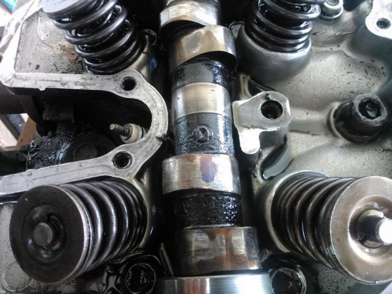

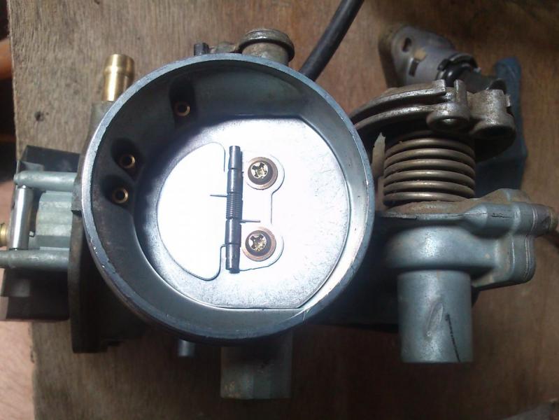

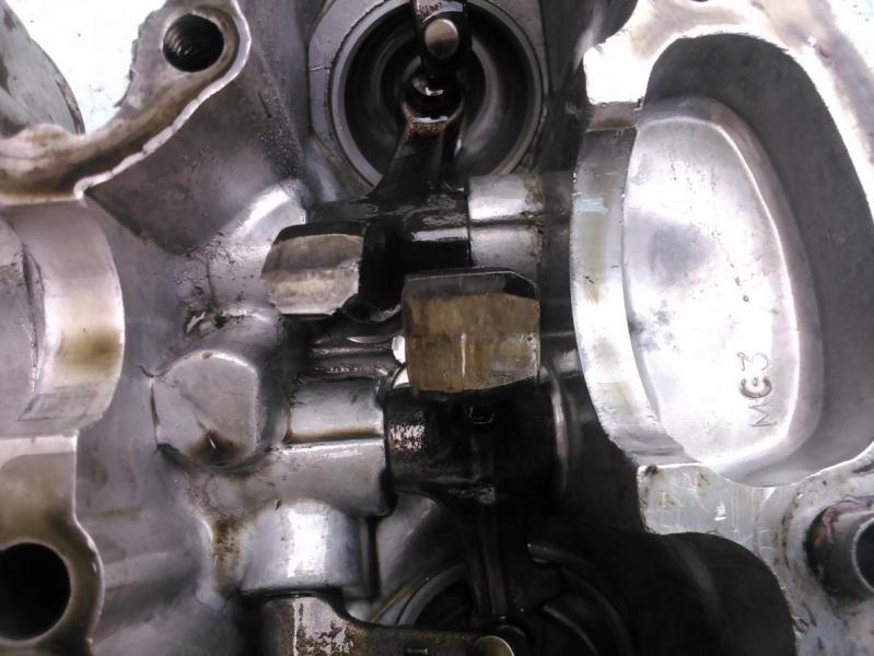

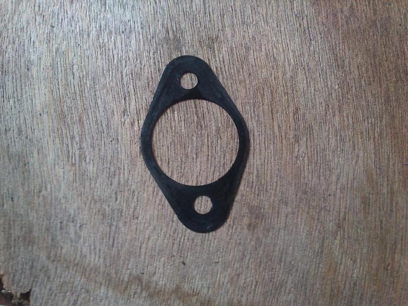

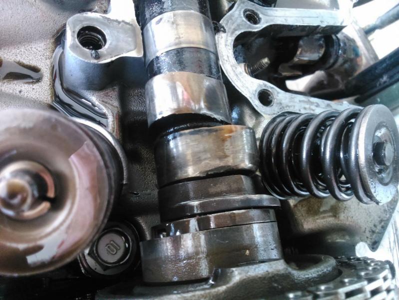

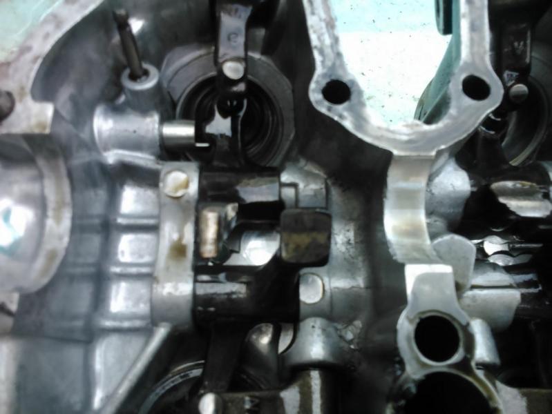

Minęło trochę od momentu zakupu XRy i przyszedł czas na mały przegląd. Wymiana oleju, świecy, ale i usuwanie małych awarii. Mam problem z ubytkiem oleju, znalazłem mały wyciek z napinacza łańcucha rozrządu. Wykręciłem go i wydaje mi się, że uszczelka już zużyta. Teraz mam pytanie czy gdzieś tą uszczelkę pojedynczo można dokupić, bądź z czegoś dorobić. W sprzedaży są komplety uszczelek, ale jakoś mi się to rozwiązanie nie widzi. Dołączam fotkę tej uszczelki.Druga rzecz i dwa wadliwe elementy w tym modelu. Okazało się, że posiadam standardowy napinacz i felerną blaszkę w mechanizmie ssania. Chciałem zapytać czy ryzyko awarii tych elementów jest duże( czy komuś to się przytrafiło) i w razie czego próbować je wymienić? I w ogóle czy wiecie gdzie można dostać już gotowe elementy bez wad do montażu? Trzecia rzecz to problem z przelewaniem paliwa. Kolejny raz rozebrałem gaźnik. Paliwo nie cieknie cały czas, są to momenty, ale potrafi to denerwować, bo zalewa i trzeba długo kopać. Sprawdziłem zawór zamykający i wygląda ok. Zastanawiam się czy coś nie przycina się w punktach mocowania pływaka z gaźnikiem. Na sucho wszystko działa poprawnie. Po skręceniu wszystkiego też jest ok, ale po kilku jazdach przelewy się zdarzają. Załączam zdjęcia gaźnika, ale nie wiem czy po nich będzie można coś odczytać. Chciałem też zapytać jak to jest z olejem. Do wymiany używa Motula 5100 10W40, koledzy jeżdzą na tańszych o tych samych lepkościach, twierdzac, że to to samo, a podstawa to terminowe wymiany.

nie pomogę ci ale ja też mam jedną dźwignienkę dorabianą bo się podobno urwała( ja tego nie robiłem osoba przedemną ) i ciekawe czy nie tą samą , zerkne jutro w foty.........
z kartona wyciąć wystarczy, albo jakiś kręgielit/gambit....
taki zwykły zapadkowy napinacz masz w 600 ? pozazdrościć który to rocznik ?
blaszkę wystrugasz sobie sam , nawet jak zrobisz to byle jak to będzie działać byle o nic nie zahaczała i się nie blokowała....
u ciebie wygląda ok , jak jest dokręcona to ja bym nie ruszał narazie....
moja ma tak że generalnie ma bardzo krótką stopkę i jak stoi na stopce to jest bardzo ale to bardzo pochylona , jak jeszcze teren nierówny to potrafi też lać się z przelewu i nie chce zapalić- twoja mocno pochylona na stopce stoi ?

Rok prod to 1997, wyciek uszczelniłem za pomocą silikonu Dirko i do tej pory nic się nie dzieję, z gaźnikiem też sobie jakoś poradziłem. Przeszlifowałem drobnym papierem miejsca styku blaszki pływaka z uchwytami w gaźniku i po kilku jazdach paliwa jakoś nie widać. Z tym ssaniem też się zastanawiałem czy coś przerabiać, bo sądząc po stanie śrubek nie było to jeszcze ruszane i na razie sobie to odpuściłem. Zrobiłem kolejną wymianę oleju, ale nie ruszałem jeszcze luzów zaworowych. Chciałbym to zrobić sam, ale boję się, że coś zrobię nie tak i jakby ktoś przy okazji regulacji swojej maszyny nagrałby film instruktażowy to byłbym wdzięczny i pewnie nie tylko mi by się on przydał :biggrin: .
