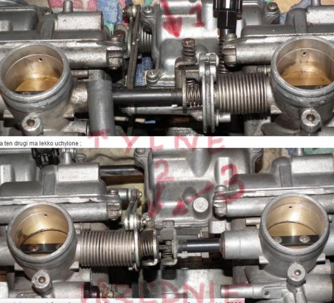

Gość smolax71 Opublikowano 14 Sierpnia 2013 Udostępnij Opublikowano 14 Sierpnia 2013 (edytowane) Mnie się najprościej liczy spalanie z przebiegu w milach bo wychodzi średnio 1litra paliwa na 10 mil. Więc jak licznik przebiegu dziennego dobije do 100 mil to zaczynam się rozglądać za stacją paliw.dobry sposób :)przeliczając na km, dziś spaliła 7,1 litra na 100 kmaczkolwiek jazda do 5000 obr i to tylko na przepustnicach przegrodowych :(na postoju pięknie się wkręca do czerwonego, a podczas jazdy ( a dziś wiało) od 4 tyś już szarpie...muszę przeciągnąć odpowietrzenie komór pływakowych na tył gaźnika, które wymagają spokojnego ciśnienia atmosferycznego,mam teraz nowsze gaźniki wyciągnięte z Sabre, gdzie przełożyłem tylko dolot powietrzny z Magny - tę puszkę od góryi pociągnąłem z przodu gaźnika na tył zasilanie paliwema teraz okazuje się, że to odpowietrzenie wypada zaraz za chłodnicą i od razu dostaje podmuch od jazdywięc muszę przewodem gumowym przeciągnąć to do tyłu gaźnika w ''spokojne'' miejsce podłączyłem gaźniki do zegarów i JEDNAK po ustawieniach na ''zewnątrz'' trzeba jeszcze synchronizować !3 były na 2 a jeden na 3,5 i dupa :(i krok po kroku doszedłem co robićnajpierw z tyłu śrubką nr 1 (schowaną za tą czarną od regulacji biegu jałowego) ustawiamy na równo 1 i 3 cylinderpotem z przodu są dwie śrubki obok siebie i pierwszą z lewej nr 2 równamy 2 cylinder do wcześniej ustawionych 1 i 3,potem tą po prawej nr 3 z przednich dostrajamy 4 cylinder do 2, wcześniej ustawionego z 1 i 3...i w sumie wszystkie ustawiłem na 2 na skali zegarów przy ok 1300 obrotów :)jakoś tak to po kolei zrobiłem, uwaga na zdjęciu gaźniki są ''do góry nogami'' jutro przesunięcie rurki od odpowietrzenia i jazda :) Edytowane 15 Sierpnia 2013 przez smolax71 Cytuj Odnośnik do komentarza Udostępnij na innych stronach Więcej opcji udostępniania...

zdarecki Opublikowano 24 Sierpnia 2013 Udostępnij Opublikowano 24 Sierpnia 2013 Pytam, bo mam teraz ten sam objaw, a nie bardzo mam czas wyciągać gaźniki. U mnie na 100% nic nie zatyka dolotu raczej to wygląda na to że membrany nie podnoszą przepustnic.Co do tego kuferka z tyłu, to naciskaj na niego i zobaczysz jak ładnie rama pracuje w okolicach mocowania amortyzatorów, nie przesadź z załadunkiem bo naprawdę zgubisz pasażera( ja mam w każdym razie lęki do ładowania w tym miejscu)jeszcze nie zdjąłem bagażnika po wakacjach ,wiec fotka bagażnika w zalaczeniu Cytuj Odnośnik do komentarza Udostępnij na innych stronach Więcej opcji udostępniania...
Gość smolax71 Opublikowano 26 Sierpnia 2013 Udostępnij Opublikowano 26 Sierpnia 2013 (edytowane) jak dodajesz gazu to początkowo działają przepustnice przegrodowe, natomiast przepustnice suwakowe (z membranami) włączają się na wyższe obrotywięc jak masz problem ''wyżej'' to faktycznie masz zepsute membrany i nie obejdzie się bez wyciągania gaźnikówjak pisałem, użyłem drugiego zestawu gaźnika i mam 2 przepustnice z dobrymi membranami wolne,w sumie miałem do wyboru 2 moje membrany i 4 z tego nowego gaźnika i te dwie moje mają minimalnie większą średnicę więc zostawiłem te 4 identycznew razie czego może bym odsprzedał te 2 ... ale widziałem ostatnio ;http://allegro.pl/honda-vfr-750-rc24-1986-membrany-gaznikowe-i3500598433.htmlkupuj, dobra cena, tylko sprawdź czy vfr pasują do vf ??? co do ramy to czytałem, że słaba... posprawdzam co trzeba i możliwe, że zrobię wzmocnienie moje amorki były słabe, jak z żonką jechałem to prawie ciągle dobijało więc wymieniłem je na wersję ze starej Shadow 700 czy 750są niemal identyczne, mocowania pasują tylko od razu na oko widać, że mają grubszą sprężynęsą super, ustawiłem na 3 i jest idealnie :) - kupiłem stare używane za 150 zł zrobiłem test ramy - dosłownie zawiesiłem się od tyłu na bagażniku w najdalszym miejscu aby zrobić potężną dźwignię i szarpałem do ziemi , a ważę dużo, za dużo, i druga osoba sprawdzała zachowanie ramyrama nawet nie drgnęła, oparcie wytrzymało, nie czułem żadnego ''miękkiego'' wygięcia ramyi sama w sobie rama, w miejscu mocowania amorka, wygląda dość mocno, od środka ma jakby wzmocnienietakże nie mam w ogóle obaw co do kuferka i oparcia pasażerachociaż w kilku miejscach czytałem o wadliwej ramie w tym miejscu, nie wiem co o tym myśleć, czy to konkretny model, seria czy co ???a może inaczej :1. komu, z naszego forum, pękła rama w Magnie ??? 2. jeśli tak to w jakim modelu i roczniku ? i może przyczyna uszkodzenia ? Edytowane 26 Sierpnia 2013 przez smolax71 Cytuj Odnośnik do komentarza Udostępnij na innych stronach Więcej opcji udostępniania...
