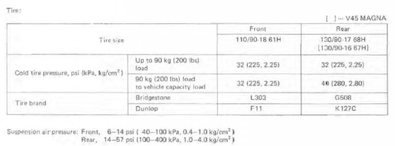

Gość smolax71 Opublikowano 7 Lipca 2013 Udostępnij Opublikowano 7 Lipca 2013 (edytowane) Właśnie przeprowadziłem regulację łańcucha na podnośniku,moto podparte pod tylny wahacz,naciąg zgodny z instrukcją,po spuszczeniu z podnośnika pod ciężarem samego motocykla jest zbyt ciasno.W necie znalazłem taki temat, że w zależności od modelu moto łańcuch reguluje się na centralnej stopce lub na bocznej a nawet pod ciężarem kierowcy no i co??? :ohmy:jak miałem dawno na łańcuch to faktycznie ustawiałem gdy moto stało na kołach w pioniei siadałem (lub ktoś) i metoda prób i błędów, ale jakie naprężenie to nie pamiętamale fajny link o tym;http://www.scigacz.pl/Warsztat,Scigacz,pl,naciaganie,lancucha,8132.html założyłem nowe oponki w oryginalnym rozmiarzei napompowałem przód 2,3 atm i tył 2,3i pojeździłem dzień (zawsze z pasażerem)jazda była jak po maśle, gładko, miękko, bez wibracji itpi potem poczytałem instrukcję ; i dałem na tył 2,8 atmi znowu z pasażeremi za twardo... każdą nierówność czuję jak koło twardo walnie...chyba zmienię na 2,5 atm???jakie macie ciśnienie w kołach, w swoich magnach ???proszę o pomocmam taki objaw ;jak się rozpędzę do +- 100 km/h to czasem jak zwalniam, to słyszę jakiś brzęczeknie jest to nic związane z silnikiem - zwalniam, włączam sprzęgło, czy redukuję i dodaję gazu, i silnik chodzi normalniea brzęczenie jest jednostajne... pomimo zwolnienia czy zwiększenia obrotów silnikajakby silniczek elektryczny terkoczący...?zwalniam i ''brzęczek'' po chwili nagle gaśnie - nie zdążyłem jeszcze się zatrzymać żeby posłuchać dokładnie skąd to słychaćraczej nie jest to wentylator bo temperatura nawet do pionu nie dochodzi? co to może być ? Edytowane 7 Lipca 2013 przez smolax71 Cytuj Odnośnik do komentarza Udostępnij na innych stronach Więcej opcji udostępniania...
kirki Opublikowano 8 Lipca 2013 Udostępnij Opublikowano 8 Lipca 2013 Według tabliczki na Madzi ma być 36 psi =2,45 atm przód i tył 42 psi=2,86 atm , ja mam 2,4 atm przód i tył 2,5 atm i jest git. :crossy: Cytuj Odnośnik do komentarza Udostępnij na innych stronach Więcej opcji udostępniania...
Gość smolax71 Opublikowano 8 Lipca 2013 Udostępnij Opublikowano 8 Lipca 2013 (edytowane) Według tabliczki na Madzi ma być 36 psi =2,45 atm przód i tył 42 psi=2,86 atm , ja mam 2,4 atm przód i tył 2,5 atm i jest git. :crossy: mówisz o mojej starej Madzi RC21 ? czy o swojej nowszej... ?to jednak inne ramy, inne koła itp :( Edytowane 8 Lipca 2013 przez smolax71 Cytuj Odnośnik do komentarza Udostępnij na innych stronach Więcej opcji udostępniania...

peery Opublikowano 11 Lipca 2013 Udostępnij Opublikowano 11 Lipca 2013 Z naprawa to moze byc ciezko, ja probowalem, ale stanelo na tym ze kupilem drugi, bo jest problem zeby go normalnie rozebrac. Co do cisnienia to bardzo zalezy od opon, to co podaje honda to cisnienie dla dunlopa, a np metzeler podaje inne cisnienie dla magny ze swoimi oponami. ------------------------------------------------------- Sorry za brak polskich znakow ale pisze z telefonu Cytuj Odnośnik do komentarza Udostępnij na innych stronach Więcej opcji udostępniania...
Gość smolax71 Opublikowano 11 Lipca 2013 Udostępnij Opublikowano 11 Lipca 2013 (edytowane) Z naprawa to moze byc ciezko, ja probowalem, ale stanelo na tym ze kupilem drugi, bo jest problem zeby go normalnie rozebrac.Co do cisnienia to bardzo zalezy od opon, to co podaje honda to cisnienie dla dunlopa, a np metzeler podaje inne cisnienie dla magny ze swoimi oponami. -------------------------------------------------------Sorry za brak polskich znakow ale pisze z telefonuooowłaśnie mam metzelera na przodzie ... muszę poszukać ile proponują ?i znalazłem ;front 2,3 barrear 2,5 bari tak mam :) inna prośba;praktycznie nie da się jechać szybciej jak 60, 70 mil/h bo urywa głowę :(proszę, z praktyki, aby ktoś podał wymiary szyby przedniej dla +- 185 cm wysokiego kierowcytak aby nie była za wielka ale żeby dała radę do uzyskania odcięcia na OD :)może jakieś konkretne modele ? Edytowane 12 Lipca 2013 przez smolax71 Cytuj Odnośnik do komentarza Udostępnij na innych stronach Więcej opcji udostępniania...
