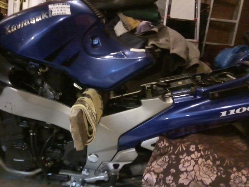

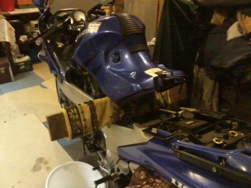

Paganini Opublikowano 27 Grudnia 2011 Udostępnij Opublikowano 27 Grudnia 2011 Witam,posiadam Kawasaki ZZR1100 z 1998r kupiłem go latem i to mój pierwszy motocykl.Mam więc taka prośbę jak wyjąć akumulator? tzn jak zdjąć zbiornik może jakież zdjęcia albo opis nie chce naodkręcać czegoś bez potrzeby. Można zrobić to dużo szybciej na skróty bez zdejmowania zbiornika. Jak kupowałem swój sprzęt to poprzedni właściciel mi pokazał jak to się robi :) . Zdejmujesz siedzenie i odkręcasz te dwie śruby pod siedzeniem na klucz 13mm. Następnie naszykuj sobie jakąś deskę owiniętą jakimś materiałem (żeby nie uszkodzić lakieru) i uchylasz zbiornik do wyczuwalnego oporu i podkładasz tą deskę. Nie podnoś zbyt mocno, bo możesz połamać osłonę na łożysku główki ramy. I w ten oto sposób nie musisz tracić mnóstwo czasu na zdejmowanie całego zbiornika. Bardzo może być tu przydatny krótki śrubokręt krzyżakowy.A skoro jest zima możesz sobie wypróbować oba sposoby :icon_biggrin: . Jeśli tylko chcesz wyjąć akumulator to myślę, że ten mój sposób jest prostszy, no chyba, że robisz płukanie zbiornika.Pozdrawiam W najbliższym czasie będę zmieniał olej i filtr. Czy jeśli odkręcę korek spustowy to olej z chodnicy oleju też zleci? :icon_question: . Czy wystarczy że docisnę tylne koło do gruntu? Czy trzeba zdjąć chodnice? Z tego co wiem, to filtr oleju jest pod miską olejową? Cytuj Odnośnik do komentarza Udostępnij na innych stronach Więcej opcji udostępniania...

Paganini Opublikowano 10 Stycznia 2012 Udostępnij Opublikowano 10 Stycznia 2012 (edytowane) Gdyby ktoś potrzebował wyjąć akumulator i nie chcecie zdejmować do tego zbiornika, to można to zrobić na skróty tak jak pisałem wcześniej (deska nie może być za wysoka najlepiej 10-15 cm). Dodaje zdjęcia jak ja to robię :icon_idea: . Pozdrawiam :cool: Edytowane 10 Stycznia 2012 przez Paganini Cytuj Odnośnik do komentarza Udostępnij na innych stronach Więcej opcji udostępniania...
