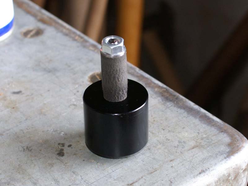

Wlasnie zakladalem swoje to pokaze:
Prosze sie nie przejmowac gumka, ze obdarta, bo musialem ja troszke spolerowac papierem sciernym, bo sie okazalo, ze mam niestandartowa srednice wewnetrzna w kierowniczce :P
Tak wyglada gumka, ktora sie rozpiera w kieroniczce

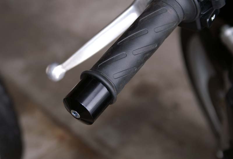

A tak balancer zamontowany
Efekt koncowy
Powodzenia w przyozdabianiu Simaka :!: ;)
