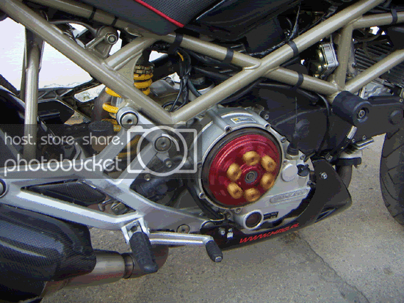

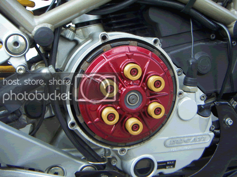

Administrator Dominik Szymański Opublikowano 27 Września 2006 Administrator Udostępnij Opublikowano 27 Września 2006 sugestia: obniz promien reflektora i jezdzij na dlugich. super jasno i nikogo nie razisz wiadomo, wiadomo, robię tak od lat :icon_mrgreen:pzdr mniejwięcej kosztowało cie zanodowanie (nie wiem jak po polsku) pressure plate, Akurat ja swoje malowałem :wink: Koszt puszki lakieru acryl Motip Deep Red - 35 zł :eek:pzdr Cytuj Odnośnik do komentarza Udostępnij na innych stronach Więcej opcji udostępniania...
Administrator Dominik Szymański Opublikowano 27 Września 2006 Administrator Udostępnij Opublikowano 27 Września 2006 Kurcze, chlopaki cos mi sie stalo ze sprzeglem klamka miekka, sprzegla nie ma, plynu prawie nie ma! Jak ja pojade do chalupy przez caly krakow, chyba chodnikami Uuuu witaj w klubie tych, którzy doświadczyli niewdzięczności wysprzęglika w Ducati. Walczyłem z tym rok. Teraz mam spokój. Teraz tak:- zobacz, czy nie ma śladu po płynie pod wysprzęglikiem - może ściekać na zębatkę zdawczą, ew. zostają plamy- zalej układ płynem DOT 4- odpowietrz układ- naciskaj klamkę sprzęgła i obserwuj, czy nie cieknie, ale moim zdaniem będzie cieknąć. Diagnoza - walnął wyspzęglik. Masz teraz następujące wyjścia:- zakup nowego - koszt 400 zł z groszem- regeneracja starego - 150 zł w górę, robią to warsztaty zajmujące się regeneracją pomp haumlcowych, pomp głębinowych itd, jest tego trochę. Następną rzeczą jaką MUSISZ ZROBIĆ, to zdjęcie bocznej pokrywy sprzęgła i sprawdzenie łożyska na docisku sprzęgła (pressure plate) na którym pracuje wodzik wysprzęglika. Wodzik to taki długi drut idący przez cały silnik. Zdejmij więc pokrywę sprzęgła (podłóż jakąś miskę, bo wyleci trochę oleju), Następnie odkreć wszystkie sprężyny. Następnie zdejmij docisk. Wyjmuj wodzik ostrożnie ostrożnie, ale zdecydowanie. Uważaj tylko na dwa oringi, ktore znajdują się na wodziku. Teraz zobacz, w jakim stanie jest łożysko znajdujące się w środku docisku. Jeśli poczujesz choćby odrobinę oporu - koniecznie trzeba je wymienić. Inaczej wodzik nie będzie się kręcił, zacznie wiercić dziure w wysprzęgliku i go zniszczy. Gdy to zrobisz pozostanie założyć wodzikPrzy zakładaniu docisku sprzęgła niezbędne jest, aby docisk maksymalnie docisnął sprzęgło. Kosz nie może się ruszać!! Inaczej, jeśli będzie się ruszał i w taki sposób dokręcisz sprężyny, wkleszczysz bieg, ale moto nie pojedzie :icon_mrgreen:Następnie przykręcasz sprężyny, przykręcasz dekiel. Na koniec przykręcasz wysprzęglik oraz odpowietrzasz układ. Włala !!! :wink:pzdr Cytuj Odnośnik do komentarza Udostępnij na innych stronach Więcej opcji udostępniania...
melvin Opublikowano 28 Września 2006 Udostępnij Opublikowano 28 Września 2006 dominiku mógłbyś napisać ile mniejwięcej kosztowało cie zanodowanie.......pressure plate....Akurat ja swoje malowałem :wink: Koszt puszki lakieru acryl Motip Deep Red - 35 zł :eek: .......a tak wyglada rezultat pracy dominika - super :icon_mrgreen: Cytuj Odnośnik do komentarza Udostępnij na innych stronach Więcej opcji udostępniania...
